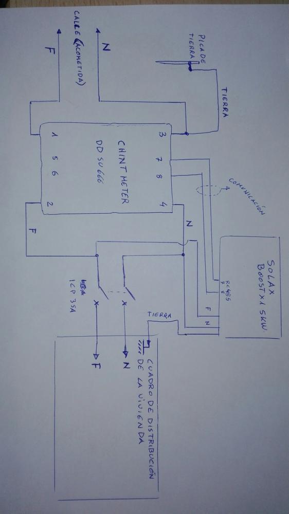

    Ante todo Isidoro darte las gracias por tu interés, la verdad no me he incluido en el foro antes porque pensé que nadie estaría dispuesto a echarme una mano por que estoy agradecido por tu interés, te aré caso he iré subiendo fotos y exponiendo el problema por si algún técnico sabe que puede estar pasando. Adjunto una foto del esquema eléctrico que tengo realizado en mi casa.Solax x1 Boots 5KW-esquema-conexion.jpg
    El problema que observo es que actualmente tengo unos valores en pantalla de :
    Power: 2315w
    Pgrid:-1508w
    Today:1.5Kwh
    El problema principal es que Pgrid, que entiendo que es la potencia de la calle es siempre igual independientemente del consumo de la vivienda, es como si siempre me cogiera de la calle 1508W. En fin si algún técnico se le ocurre que puede ser que por favor me lo indique ya que ami se me acabaron las ideas (he cambiado el inversor y el meter ya)..
    Saludos y gracias de antemano

    porque has conectado la tierra al pin 3 del meter??
    ingedesol está desconectado Forero Junior
    mar 2019
    Espartinas
    5
    Predeterminado Re: Solax x1 Boots 5KW
    es el punto de tierra común de la vivienda con el neutro.

    pero yo creo q ahi no se conecta la tierra
