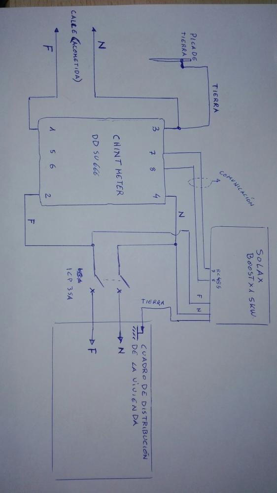

BUenas tardes abro este foro con el fin de saber si alguien tiene experiencia en este foro con respecto a instalaciones realizada con el inversor Solax x1 Boots de 5Kw, el problema es que sin el meter en la app me sale siempre que la potencia que consume la casa es un 95% de la potencia entregada por los paneles, y no sé porque mide mal, de echo en la APP nunca sale ni entra energia de red y lo veo bastante raro, ¿Aguien me puede ayudar al respecto?.

Ante todo Isidoro darte las gracias por tu interés, la verdad no me he incluido en el foro antes porque pensé que nadie estaría dispuesto a echarme una mano por que estoy agradecido por tu interés, te aré caso he iré subiendo fotos y exponiendo el problema por si algún técnico sabe que puede estar pasando. Adjunto una foto del esquema eléctrico que tengo realizado en mi casa.Archivo adjunto 20142
El problema que observo es que actualmente tengo unos valores en pantalla de :
Power: 2315w
Pgrid:-1508w
Today:1.5Kwh
El problema principal es que Pgrid, que entiendo que es la potencia de la calle es siempre igual independientemente del consumo de la vivienda, es como si siempre me cogiera de la calle 1508W. En fin si algún técnico se le ocurre que puede ser que por favor me lo indique ya que ami se me acabaron las ideas (he cambiado el inversor y el meter ya)..
Saludos y gracias de antemano

porque has conectado la tierra al pin 3 del meter??
Re: Solax x1 Boots 5KW
es el punto de tierra común de la vivienda con el neutro.
pero yo creo q ahi no se conecta la tierra
Hola ingedesol. ¿Solucionaste el problema? Estoy en tu misma situación y no sé si es un problema de mal conexionados del chint meter.
