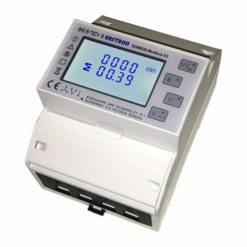

    Alguien con este medidor de red ??
    Tengo uno y me da valores un poco extraños en una instalacion 3P3W. No se como interpretarlos y no se si son fiables.
    Ilustro:
    Nombre:  sdm630modbusv2.jpg
Visitas: 372
Tamaño: 31,2 KB
    Las medidas extrañas son potencias activas negativas en una fase con factores de potencia por debajo de 0,7. El medidor los contabiliza como energia activa exportada cuando no hay nada que exportar porque no hay nada de generacion.
    El computo de potencia total siempre es positivo pero de vez en cuando una fase marca esa potencia negativa. Y no es reactiva porque eso viene por otros valores del medidor.
    Repito que es en instalacion 3P3W, o sea tres fases, 3 hilos, luego no hay neutro.... voltaje entre fases L1, L2, L3 230V.

    Por si alguno le sirve, las medidas son erroneas en tanto en cuanto metes alguna carga monofasica en la distribucion. Para que ese medidor marque correctamente en 3P3W TODAS LAS CARGAS DEBEN SER TRIFASICAS.
    Si hay mix de cargas mono y tri en la distribucion 3p3w solo hay algunos datos que son correctos como potencia total, tensiones entre fases, factor de potencia total, frecuencia, etc pero otros son erroneos.

    Para monofasicos no hay problema. El problema como digo es usar medidores trifasicos con cargas monofasicas.
    Al haber documentacion del protocolo MODBUS se pueden sacar los datos y tratarlos externamente en tiempo real tanto para vertidos cero como para monitorizar la red al mismo nivel o incluso mas que el contador de la compañia.
