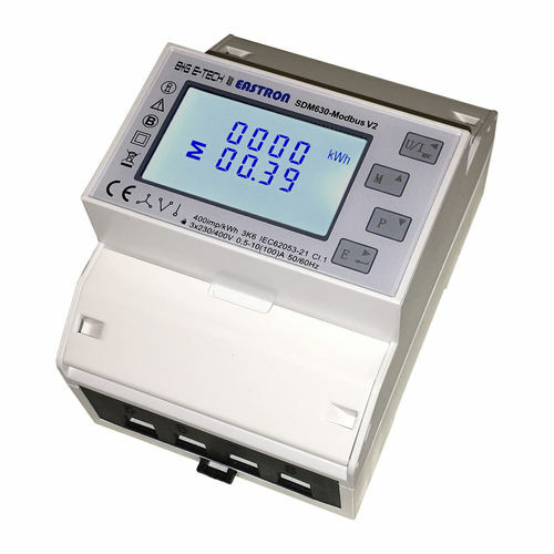

Alguien con este medidor de red ??
Tengo uno y me da valores un poco extraños en una instalacion 3P3W. No se como interpretarlos y no se si son fiables.
Ilustro:
Archivo adjunto 20075
Las medidas extrañas son potencias activas negativas en una fase con factores de potencia por debajo de 0,7. El medidor los contabiliza como energia activa exportada cuando no hay nada que exportar porque no hay nada de generacion.
El computo de potencia total siempre es positivo pero de vez en cuando una fase marca esa potencia negativa. Y no es reactiva porque eso viene por otros valores del medidor.
Repito que es en instalacion 3P3W, o sea tres fases, 3 hilos, luego no hay neutro.... voltaje entre fases L1, L2, L3 230V.
