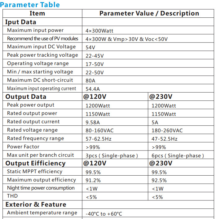

    He estado mirando los microinversores WVC1200 que venden en aliexpress por menos de 200 euros ya que tienen buena pinta por especificaciones y además se pueden monitorizar a distancia.

    "Actualización: no compre estos inversores, a menos que sus paneles tengan menos de 290 vatios de STC. Y no esperes que trabajen en los días calurosos. Y, por último, no espere repararlos cuando fallan, y fallan, y fallan, y fallan. Tengo seis de estos, los venderé a la mejor oferta ..."
    Por lo que he leído, para paneles como los míos de 335W estarían demasiado "apretados" y se sobrecalientan y apagan en días muy soleados.
    En las especificaciones pone:
    Recommend the use of PV modules
    4×300W & Vmp>30V & Voc<50V
    Realmente el Vmp y el Voc están dentro de los parámetros pero los Watt del panel son 35 más... no es mucho pero me preocupa...
    Los paneles ya los tengo comprados y son unos Jinko de 335W (JKM335PP-72-V)
    Nombre:  kk_2019-03-14_205058.jpg
Visitas: 967
Tamaño: 6,6 KB
    Alguna experiencia con estos inversores?
    Si pusiera 3 paneles en vez de 4 el inversor sería estable?
    Alguien sabe alguna alternativa que no dispare el precio pero que de buen resultado?

    No parecen ninguna maravilla si con calor se vienen abajo, pero bueno, si el problema es de potencia los puedes poner desorientados entre ellos para que no entre toda la potencia pico a la vez.
    Pero si ya te dicen que fallan, no te los pilles hombre...

    Pues sí, podría ser una solución... Como les van a dar sombras y tal, poner los paneles de forma que siempre le de sombra a alguno o algo así.
    También había pensado en poner algún limitador de potencia DC que se "coma" los picos entre la placa y el microinversor. Pero claro menudo invento...
    Lo normal sería no pillarlos, pero me va la marcha... ese es mi problema
    El caso es que no encuentro una alternativa de microinversores que se puedan monitorizar a distancia y que soporten placas de más de 300W a buen precio. Entre tanto sigo buscando a ver....
