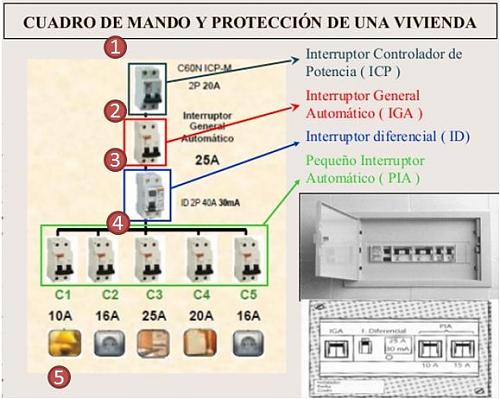

    Aquí sigo con mis dudas de novato sobre una instalación solar fotovoltaica de consumo directo (sin baterías) que estoy planificando para mi futura casa (unifamiliar pareado en Madrid).
    Esta vez es relativa a las protecciones a colocar y su ubicación. Disculpadme de antemano si la duda es demasiado simple, pero he buscado por el foro y, aunque he visto algunos hilos en los que aparece información detallada (hay un hilo de Ventorrillo impresionante - gracias) no acabo de salir de dudas.
    Como comentaba en otro hilo, quiero hacerme con un kit con 8 paneles (60 células), inversor Fronius con regulador MPPT y smartmeter para evitar vertido a la red (aunque creo que ya está permitido verter a la red).
    Quiero añadir fusibles de continua entre los paneles y el inversor.
    Quiero también añadir un diferencial y un PIA (magnetotérmico) a la salida del inversor, en dirección al consumo. Mi duda es dónde debo colocar el smartmeter para tener vertido 0 y medición y dónde colocar el diferencial y PIA de la salida del inversor.
    Adjunto un esquema:
    Por lo que he entendido del hilo de Ventorrillo, el smartmeter debería ir entre el ICP y el IGA (Punto 2). ¿Me lo podéis confirmar? ¿O es antes del ICP?
    Y el diferencial y PIA, ¿Dónde los colocaría? En el Punto 4 (ENtre diferencial y PIAs de la casa o a la salida de algún PIA (Punto 5)?

    No te lo tomes a mal, pero yo le encargaría eso a un electricista a no ser que realmente controles. Si quieres tocar antes del ICP, tienes que bajar o quitar el fusible Neozed de la compañía o lo que lleve, tú verás pero ahí no hay protecciones que valgan, la más cercana es un fusible de 100 amperios del transformador de baja tensión (por decir algo).
    Un PIA sólo protege una línea de sobrecargas y cortos, también sirve como elemento de corte, pero no puedes dejar líneas sin protección. ¿Poner diferenciales en cascada para qué?

    Yo el meter lo tengo entre iga y diferencial, en tu caso entre icp y diferencial, si quieres poner un diferencial a la salida para la parte ac , lo normal es que lo pongas a la salida del inversor para tener protegida esa parte de la línea hasta el cuadro principal, ponerlo en el cuadro principal no le veo mucho sentido.

    Doy por hecho que cada fabricante lo puede hacer con un esquema diferente, aunque supongo que no es necesario para que el inversor funcione. El meter sirve principalmente para dos cosas:
    - Monitorizar los consumos de la vivienda
    - Permitir el vertido cero (cuando no hay consumos el inversor reduce carga aunque el sol esté brillando)
    En cuanto a las protecciones, en mi instalación tengo puestos:
    - Un fusible de corriente continua para cada string (en el polo positivo)
    - Un diferencial AC
    - Un magnetotérmico
