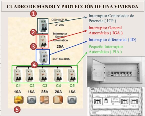

Quiero también añadir un diferencial y un PIA (magnetotérmico) a la salida del inversor, en dirección al consumo. Mi duda es dónde debo colocar el smartmeter para tener vertido 0 y medición y dónde colocar el diferencial y PIA de la salida del inversor.
Adjunto un esquema:
Archivo adjunto 19813
Por lo que he entendido del hilo de Ventorrillo, el smartmeter debería ir entre el ICP y el IGA (Punto 2). ¿Me lo podéis confirmar? ¿O es antes del ICP?
Y el diferencial y PIA, ¿Dónde los colocaría? En el Punto 4 (ENtre diferencial y PIAs de la casa o a la salida de algún PIA (Punto 5)?

Yo el meter lo tengo entre iga y diferencial, en tu caso entre icp y diferencial, si quieres poner un diferencial a la salida para la parte ac , lo normal es que lo pongas a la salida del inversor para tener protegida esa parte de la línea hasta el cuadro principal, ponerlo en el cuadro principal no le veo mucho sentido.

En cuanto a las protecciones, en mi instalación tengo puestos:
- Un fusible de corriente continua para cada string (en el polo positivo)
- Un diferencial AC
- Un magnetotérmico
Todo esto fue instalado por una Empresa especialista en instalaciones FV.
