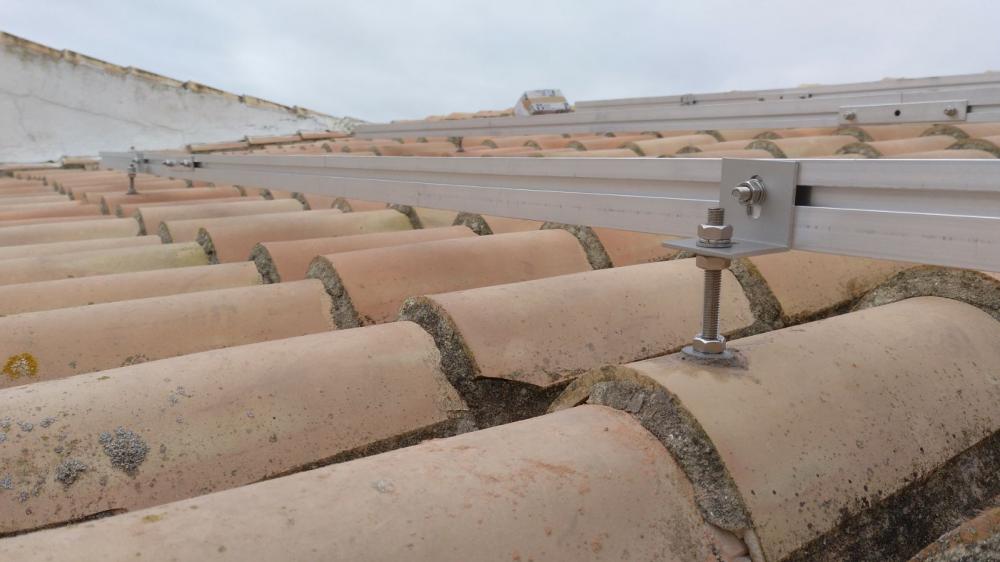

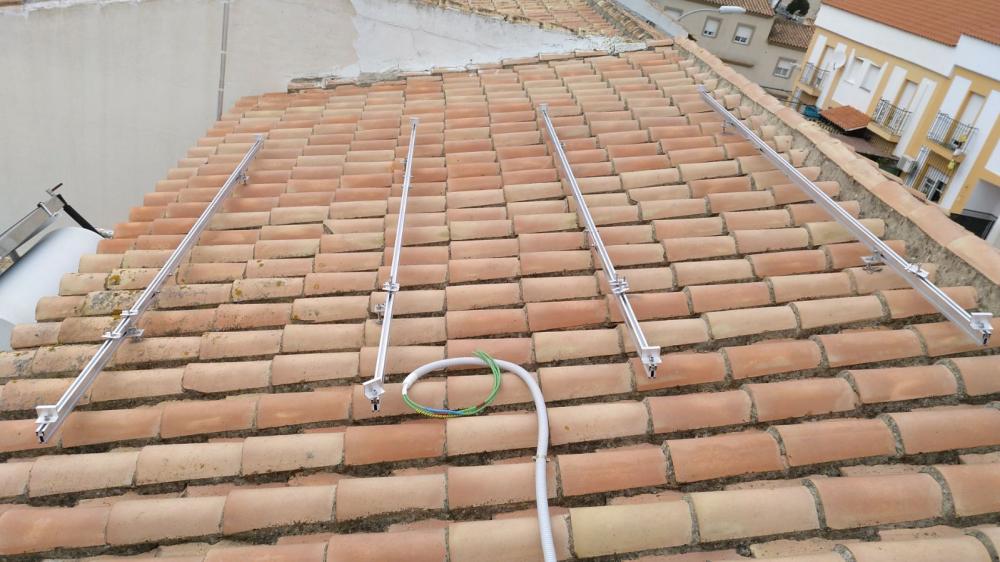

    Explico mi caso, me han hecho una serie de taladros en las partes altas de las tejas que están pegadas con mortero con cal, hasta el rasillón del empalomado del tejado, después taco químico y esparrago roscado largo, a estos espárragos se atornillan las piezas que sujetan las traviesasConsulta anclaje de estructuras a tejado con tejas-img-20171216-wa0007.jpgConsulta anclaje de estructuras a tejado con tejas-img-20171216-wa0000.jpg
