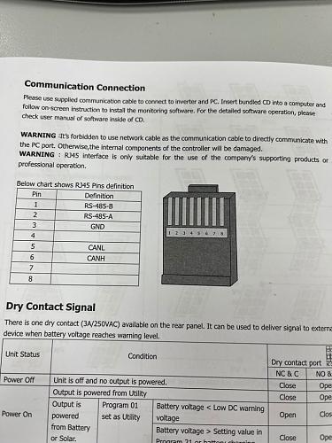

    Predeterminado Re: Ayuda con inversor Must PV18-5048 VHM 5KW y conexión RS485 o USB
    tengo una foto del pineado. por si a alguien le sirveAyuda con inversor Must PV18-5048 VHM 5KW y conexión RS485 o USB-whatsapp-image-2021-05-28-10.49.54.jpg

    jun 2021
    62
    Hola compa, lo primero gracias!!
    Lo segundo, el link me da un error 404.
    Por cierto, como leias los datos desde el inversor? cable? bluetooth?
    Yo solamente necesito leerlos y lanzarlos al broker MQTT, luego ya me apaño yo con node-red y grafana.
    Por cierto, yo mi voltronic lo leo con un script y lo lanzo por mqtt también, me lo descargué de aquí
    https://github.com/ned-kelly/docker-...-homeassistant
  10. #85
    compa está desconectado Forero
    sep 2018
    44
    Cita Iniciado por avfoto Ver mensaje
    Te decía que fueras a la primera página y que buscaras el post...
    El link https://www.dropbox.com/sh/2au8319d7...YJONQLADa?dl=0
    Era por rs232, si mal no recuerdo...
    Para mas info, léete este post, ya que se explica todo!!!
  11. #86
    avfoto está desconectado Forero
    jun 2021
    62
    Cita Iniciado por compa Ver mensaje
    Ok, mil gracias!!!
  12. #87
    jun 2021
    62
    Por cierto, valdría este conversor RS485 a CH340G?
    https://es.aliexpress.com/item/58264...d=eZj5PW2lg2Iz
    Imagino que habrás sacado cables de un RJ45 directamente al conversor?
