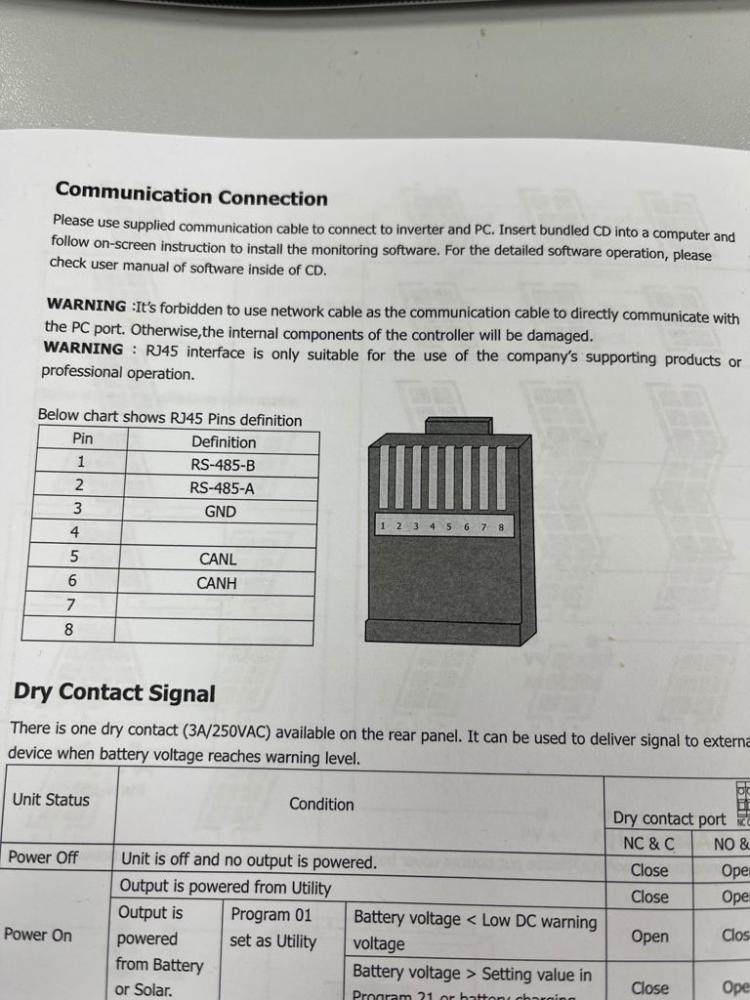

tengo una foto del pineado. por si a alguien le sirveArchivo adjunto 24840

Hola!
Tengo que monitorizar el Must PV18-3024 VMPK de un amigo.
Buceando por internet he encontrado un ruso que lo hace mediante ESP32, os pongo link
https://gist.github.com/vladyspavlov...8e7bbb2d0854b3
Me dice que para conectar el esp32 al Must necesito utilizar el cable que viene con el Must y un convertidor de RS485 a UART.
Lo hago con ESP32 porque esto va a ir montado en una Raspberry Pi en la que vamos a guardar los datos en Influx y mostrarlos con Grafana.
Leo por aquí que alguien lo ha conseguido por el puerto usb mediante python.

Por cierto, valdría este conversor RS485 a CH340G?
https://es.aliexpress.com/item/58264...d=eZj5PW2lg2Iz
Imagino que habrás sacado cables de un RJ45 directamente al conversor?
