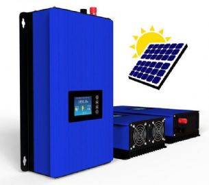

    Buenas a todos y todas.
    ¿Alquien tiene experiencia con estos inversores chinos de conexión a red y vertido cero?
    Nombre:  inversor-solar-de-inyecci-n-a-red-de-vertido-cero-1000w-entrada-de-22v-a-60v-250-p[ekm]305x270[e.jpg
Visitas: 1235
Tamaño: 11,7 KB
    inversor-solar-de-inyeccion-a-red-de-vertido-cero-1000w-entrada-de-22v-a-60v-250-p
    Todavia no puedo poner enlaces, pero en la web de martinsolar.es, lo venden. En Aliexpress y eBay, también y mas barato pero seguro que tiene aranceles e IVA.
    Estos son los datos en la web:
    Certificación: CE, RoHS, ISO9001
    Tipo: DC / AC Inverters
    Rango de voltaje de entrada: 22-60V /
    Especificación: 322 * 196 * 88mm
    Longitud del cable del sensor: 3 metros
    Potencia de salida: 1000W
    Fuente de la energía: energía solar
    Naturaleza de la onda de la secuencia: Inversor de onda sinusoidal pura
    Voltaje de salida: 230 VCA
    Datos de entrada
    Rango de voltaje de entrada 22-60vdc
    tensión continua de entrada Max 25V / 60V
    tensión de rastreo de potencia de pico 25V / 60V
    Datos resultantes
    potencia máxima de salida 1000W
    Voltaje nominal 230Vac
    Rango de voltaje nominal 185-265v
    Rango de frecuencia 47,5 a 51,5 para 50 Hz, 60 Hz 59,3 a 60,5
    Factor de potencia > 0,95
    Forma de onda de salida Onda sinusoidal pura
    datos característicos
    Eficiencia MPPT 99%
    Protección contra la sobretensión sí
    Sobre la protección de la temperatura sí
    Protección contra polaridad inversa sí
    Protección anti-isla sí
    apilable Sólo por la salida de CA
    Rango de temperatura de funcionamiento -20 0 C a 50 0 C
    Inversor temperatura interior -20 0 C ~ + 85 0 C
    THD de corriente <5%
    Voltaje THD <5%
    Enfriamiento Automatico
    Rendimiento del convertidor pico > 92%
    Garantía 2 años

    Yo estoy metido en un grupo de telegram donde varios usuarios tienen el de 2000W, con wifi y vertido 0.
    Hablan muy bien de él y según cuentan es muy fácil de instalar y funciona bien.
    Si lo pides, acuérdate de pedirlo con wifi, luego es complicado según contó McVoltio.

    Yo tengo uno de 1000w, estoy contento con el, no le tengo puesta la pinza por que lo tengo muy separado del cuadro principal. A veces lo limito para evitar exportar cuando no estoy en casa. Se puede limitar por menu.
    Lo único que me tiene un poco mosqueado es el consumo de reactiva de noche. Me consume 80VA y 0W es un poco extraño. Cuando usaba otro inversor chino no tenía ese problema o por lo menos no tan acusado. Tengo pendiente poner un medidor en en cuadro principal que me mida la potencia activa y la reactiva. Tengo un medidor de consumo típico de pinza y evidentemente no me esta contabilizando bien.

    Tiene buenas criticas el inversor pero para mi lo mas importante es que tengan refrigeración pasiva, que ese no se si la tiene... para que así no te genere mucho ruido ni calor !! saludos

    Por lo que he visto en el video de Mcsolar, el ventilador empieza a funcionar a toda pastilla a los 1000W. Estos chinos! no debe ser tan dificil ni tan caro hacerlo funcionar de manera progresiva y proporcional a la temperatura.
