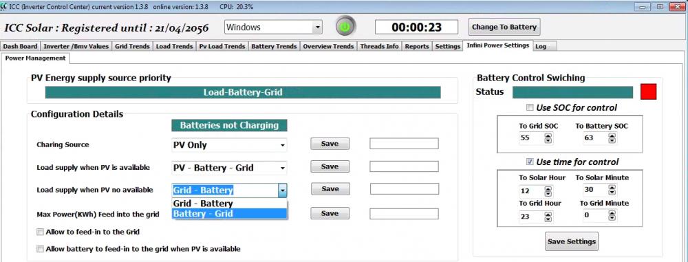

    hola a todos. Hace muy poco compre un InfiniSolar E 5.5KW antes tenia un votronic ON-OFF grid.
    Como tengo tarifa nocturna con el voltronic y el ICC lo programaba para que a las 23 horas cambiase a grid y no descargar tanto las baterias. Funcionaba perfecto.
    Ahora me he comprado InfiniSolar E 5.5KW y quiero hacer lo mismo con el ICC y no configo que lo haga automatico como lo hacia con el voltronic.
    Alguien me puede ayudar?.

    Parece que ya lo tienes: En la pantalla de la derecha, dondo pone "Use time for control", pones por ejemplo "To Grid Hour = 23"; "To Grid Minute = 05"; "To Solar Hour = 07" y "To Solar Minute = 00"
    Entonces el Infini estará chupando de red desde las 23:05h hasta las 07:00h

    Hola Cobarde gracias por contestar.
    Ya lo tengo puesto todo o eso creo. El problema es que no hace nada cuando llegan las 23 sigue descargando las baterías.
    No se mañana probare a cambiarlo a off-grid 1 a ver si asi va.

    Me parece que macvoltio esta preguntando si con el Infini 5.5 sobre ICC se puede hacer lo que hacia con otro modelo de Voltronic off-grid que era conmutar segun la hora.
    Y le estais contestando con "manzanas traigo".
    Vamos a ver... No tengo el ICC para windows pero como es casi parecido al de la PI te dire que en el de la PI no hay pestañas de conmutacion cuando seleccionas el Infini 5.5. Por lo que deduzco que desde ICC no se puede hacer ningun tipo de conmutacion cuando monitorizas ese hibrido. Tendrias que preguntarle al coder por esta cuestion en [email protected] en ingles ya que de castellano no tiene ni idea.
    Creo que sera desde el propio hibrido donde tengas que hacer esa conmutacion ya que los Infini llevan reloj interno, cosa que no llevan los off-grid puros.

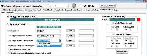

    Como macvoltio dice en su post inicial, que antes tenía "un Voltronic ON-OFF grid" y que con este Voltronic podía programar horas de "AC out ON" y "AC out OFF", supongo que antes tenía un Infini V, no un Axpert exclusivamente off-grid
    Ha puesto dos fotos del ICC para windows. ICC significa Inverter Control Center y es un software de monitorizacion de pago para varios modelos de Voltronic tanto off-grid como hibridos Infini. Ese software lleva implementadas varias utilidades para conmutar los hibridos segun la hora y el SOC. Lo que ha preguntado es que antes con un off-grid podia conmutar (SBU/UTI) mediante el ICC y ahora con un infini 5.5 kw no.

    Con el ICC y este hibrido creo que solo puedes monitorizar, las conmutaciones las tienes que hacer con el programa de settings que lleva el hibrido o desde la botonera. En el manual viene explicado (en ingles) aunque las opciones son bastantes y si no estas muy empapado te puedes perder.
    Me he fijado que hay diferencias importantes del programa ICC para windows y para PI. En el ICC para PI no salen tantos menus en los infini power settings como en la version de windows.
    Lo que no se porque tienes un boton de battery en el ICC de windows cuando has seleccionado el infini. En el ICC para PI los botones de conmutacion desaparecen con todos los infini seleccionados excepto los V y el 3Kw. Voy a preguntarle al coder a ver a que es debido esto.

    Los botones en el ICC de windows si funcionan.
    Cuando llegan las 23 lo cambio de forma manual pero es un royo.
    En teoría lo puede hacer de forma Automatica pero no lo hace.
    Bueno seguiré investigando.
    Con el menu del inversor no se puede no. Bueno se podría hacer como dice rpsli pero es consumir 5 amps toda la noche y es una kk.
