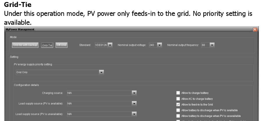

    Estoy casi decidido a pillarme un Infiniti de Voltronic y me he puesto a revisar el manual y no veo que en modo Grid Tie, se pueda hacer vertido cero por ningún sitio y el resto de modos piden baterías y por ahora no quería hacer esa inversión.
    En el manual la opción si está activa para otros modos, pero en "Grid Tie" pone: "Under this operation mode, PV power only feeds-in to the grid. No priority setting is available.", lo que a mi entender dice que en esa opción sólo se permite el volcado a red.
    Haber si me podéis sacar de dudas antes de que me estalle la cabeza, el manual que estoy mirando es este: http://www.newenergyeco.com/site/pla...3KW-manual.pdf

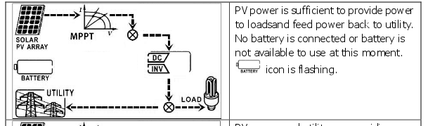

    En el manual aparece esto... yo creo que si pero....

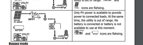

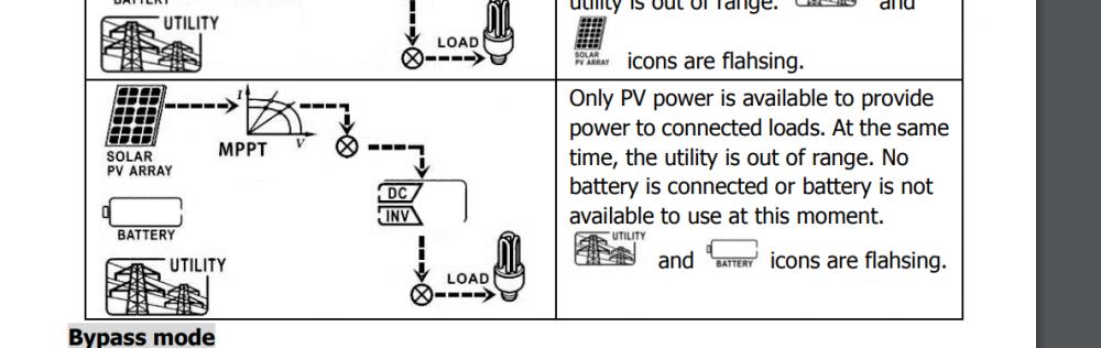

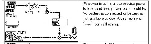

    Pero ese caso sería off grid, la red no está conectada. Lo que busco sería conectado a la red, es decir este caso:
    y según el manual no se puede cambiar la opción:

    He mirado el manual, y respecto al modo "Grid-Tie" efectivamente dice "No priority setting is available"
    La imagen correspondiente es la segunda de tu post #3, de la página 22 del manual
    Creo que "No priority setting is available" se refiere solo a las tres opciones de la izquierda, que son "Charging source", "Load supply source (PV is available)" y "Load supply source (PV is unavailable)". Estas tres opciones no existen en el modo "Grid-Tie", por lo que pone N/A (no definido). Pero a la derecha tienes la opción "Allow to feed-in to the grid", que puedes activar y desactivar
    Creo que la opción "Allow to feed-in to the grid" sigue funcionando en modo "Grid-Tie", es decir, puede poner o quitar el gancho
