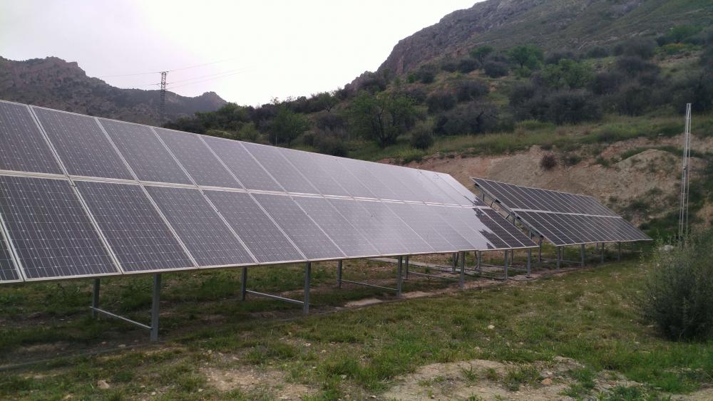

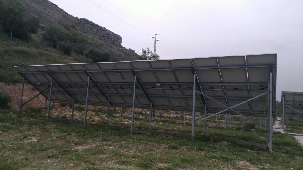

    Predeterminado Celulas Solares Manchadas u oxidadas y se van quemando, veces desde la parte posterior.

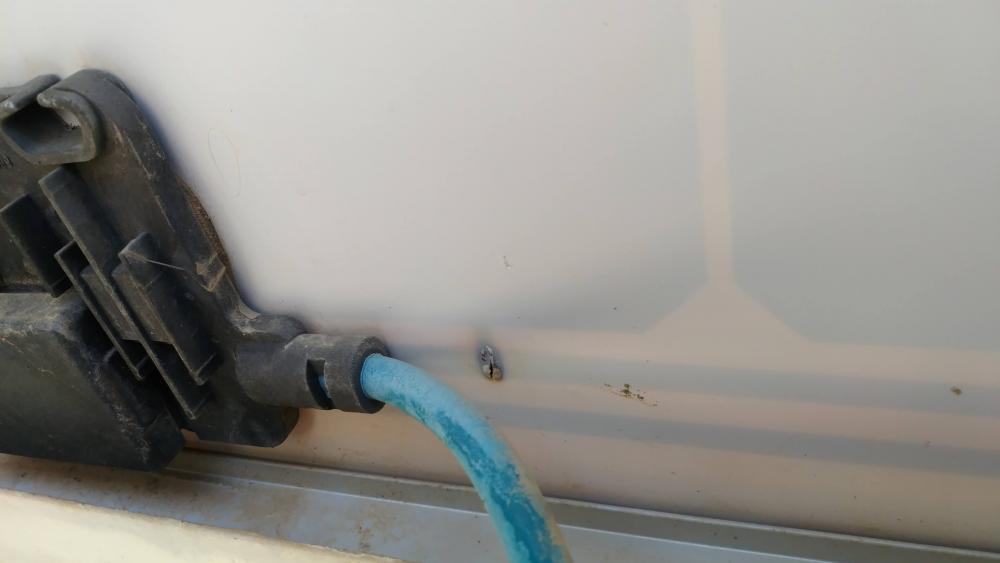

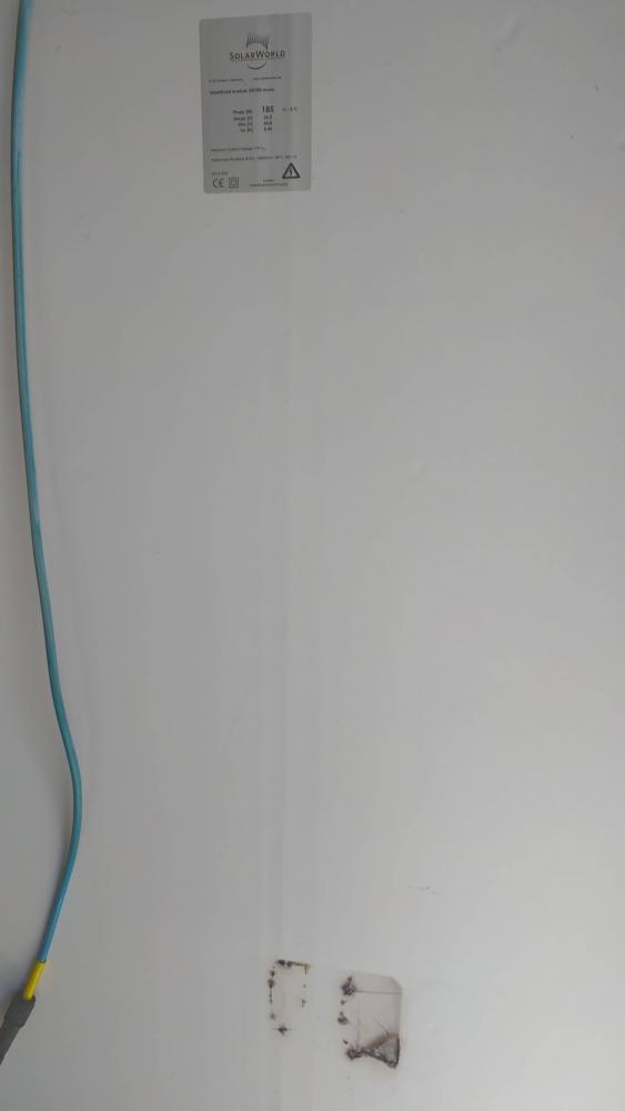

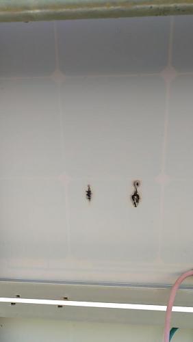

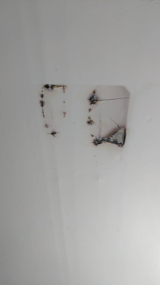

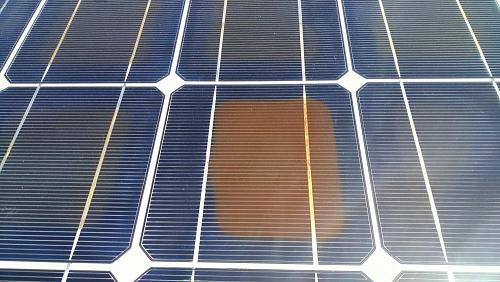

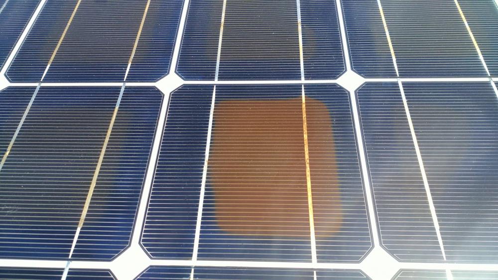

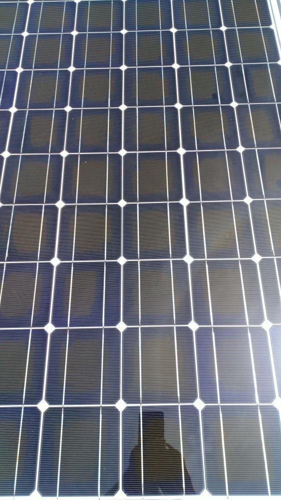

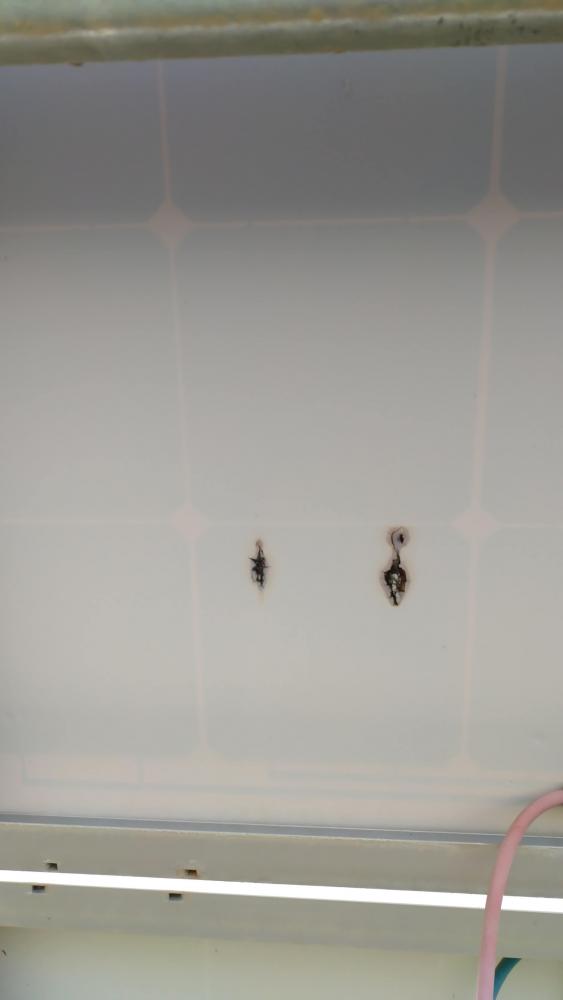

    Buenos días, he visto ya un apartado donde se comentaba de manchas de óxido, por varios motivos y quiero enviar unas fotos para que me opinéis. Los módulos son de la marca SolarWorld de 190 W monocristalinos y me están dando y me van a dar muchísimos problemas. Se me están manchando todos los paneles de una planta solar de 100 KW. De 540 paneles estarán manchados unos 100 y otros 10 que he tenido que quitar quemadas las células después de oxidarse. En algunas se me bufa la parte trasera y se queman desde aquí. Espero que me podáis aportar algún conocimiento profesional ya que los que instalaron están dándome vueltas o poniéndome excusas que no tienen fundamento. Les he dicho que reclamen a la marca, me están dando largas y mientras por problemas económicos no puedo cambiar las 20 que tengo rotas. Agradezco de antemano vuestras respuestas, un abrado.Celulas Solares Manchadas u oxidadas y se van quemando, veces desde la parte posterior.-img_20180420_121920.jpgCelulas Solares Manchadas u oxidadas y se van quemando, veces desde la parte posterior.-img_20180420_121901.jpgCelulas Solares Manchadas u oxidadas y se van quemando, veces desde la parte posterior.-img_20180420_115056_stereo.jpgCelulas Solares Manchadas u oxidadas y se van quemando, veces desde la parte posterior.-img_20180420_115051_stereo.jpgCelulas Solares Manchadas u oxidadas y se van quemando, veces desde la parte posterior.-img_20180420_115014_stereo.jpgCelulas Solares Manchadas u oxidadas y se van quemando, veces desde la parte posterior.-img_20180420_114757_stereo.jpgCelulas Solares Manchadas u oxidadas y se van quemando, veces desde la parte posterior.-img_20180420_114700.jpg

    Parece un caso claro de punto caliente.

    ... también llamado "hot spot". Evidentemente, el problema es sobrecalentamiento local, debido a sobretensión y consiguiente cortocircuito entre células
    @DJVANSIL: En esta planta de 100kW - los strings de cuantas placas seriadas son? Pregunto para saber la tensión de cada string

    Es un caso clarísimo de hot spots. Cosa rara que ocurra con paneles de esa marca. Deberías pedir al fabricante hacer uso de la garantía pues es un caso claro de defecto de producto.

    Tendrás que hablar con el fabricante para en qué casos acepta un cambio por defecto de fabricación (suele ser una relación entre tempera máxima y mínima del panel en funcionamiento)
    Con una termografía podrás verlo.

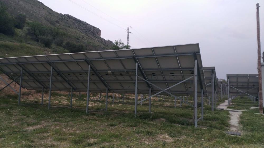

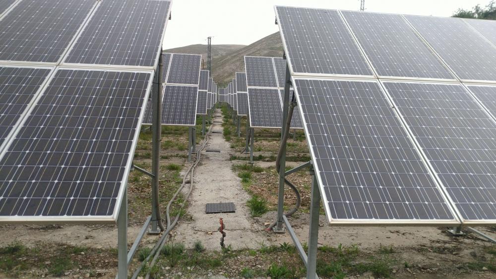

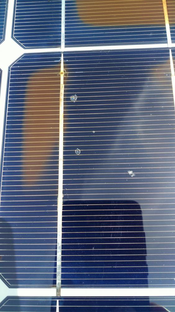

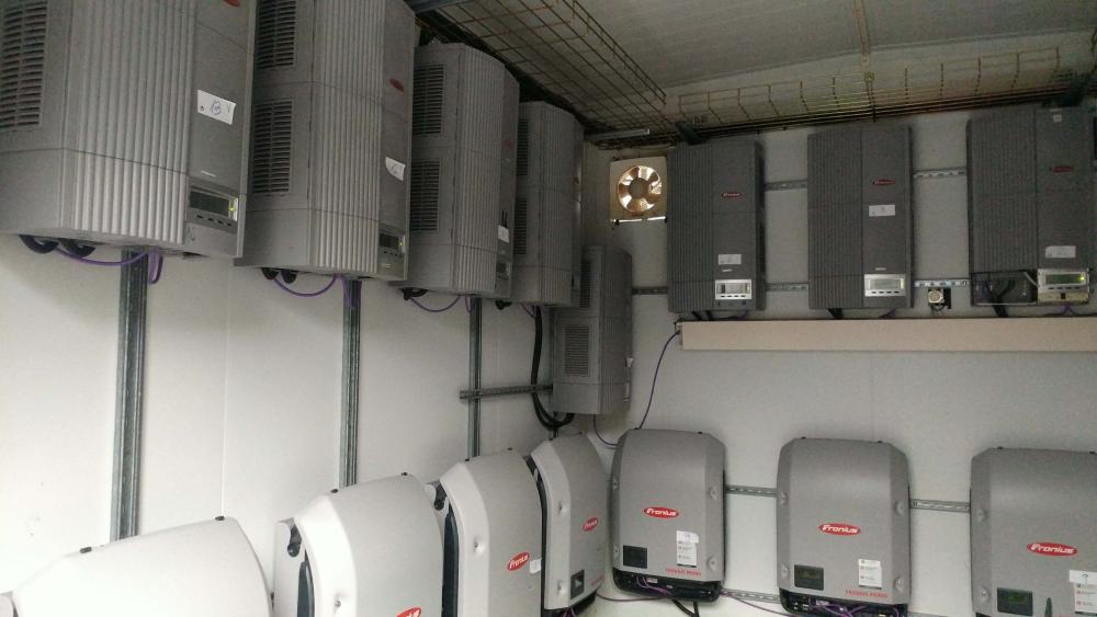

    Buenos días de nuevo y gracias por vuestras respuestas. Tenemos 18 Módulos de panelenes solares con un inversor Fronius IG 60 ó Fronius Primo 5.0 cada uno. Cada módulo consta de 3 Strings, y cada uno de estos Strings está formado por 10 Paneles de 190w Solarworld.Celulas Solares Manchadas u oxidadas y se van quemando, veces desde la parte posterior.-img_20180423_085956.jpgCelulas Solares Manchadas u oxidadas y se van quemando, veces desde la parte posterior.-img_20180423_085904.jpgCelulas Solares Manchadas u oxidadas y se van quemando, veces desde la parte posterior.-img_20180423_085857.jpgCelulas Solares Manchadas u oxidadas y se van quemando, veces desde la parte posterior.-img_20180423_085725.jpgCelulas Solares Manchadas u oxidadas y se van quemando, veces desde la parte posterior.-img_20180423_085657.jpg

    ... cada uno de estos Strings está formado por 10 Paneles de 190w Solarworld
    Pues estáis lejos del límite de 1000V que admiten las placas. Entonces, todo indica que se trata de un problema de fabricación
