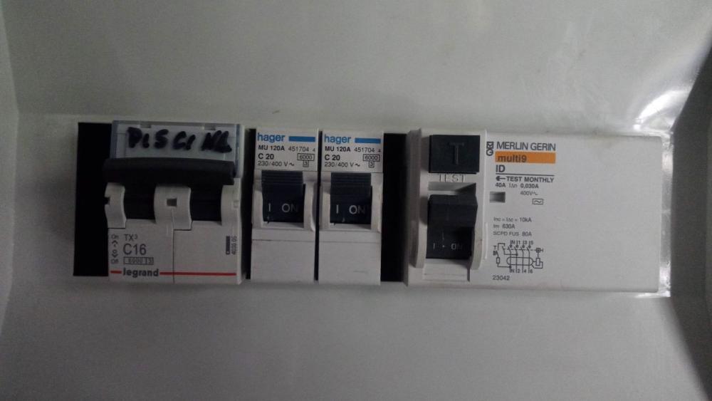

    El cuadro es muy básico. El de la casa es este.
    Instalación de auto-consumo sin baterías en trifásica. Alguien lo tiene así?-cuadrocasa.jpg
    hay otros dos cuadros mas uno en la nave de aperos donde esta el pozo donde esta la tierra y otro en la piscina.
    Aun estoy haciendo pruebas de corte de secciones. De momento del cuadro que pongo el magneto de la derecha corta los aires y el de la izquierda salón y cocina, el de la piscina corta piscina pero no se si se corta también con alguno de los otros dos, ayer llovía y no lo pude probar, hoy ya lo hago.
    Por cierto haciendo las pruebas de que corta cada cosa me paso algo muy curioso, encendí los aires y corte las luces salón y cocina y todo normal, pero fui al baño mas lejano y encendí la luz y esto hacia que se intentaran encender las luces del salón se encendía y se apagaban la tele igual. Al revés no pasaba, si apagaba salón cocina los aire no hacían por encenderse. No se no entiendo bien el tema de la trifasica y menos como esto la instalación de la casa. Tengo que estudiarlo bien.
    Un vídeo en youtube para que veáis el efecto que hace https://youtu.be/h5ceDpJchwU

    Pillo sitio que este tema me interesa, estoy calculando una instalación para mi casa de verano con piscina y aún estoy muy verde...
    Es algo más complicada, ya que tengo dos bombas de 4000w cada una y es bastante potencia, yo tambie´n me estoy volviendo un poco loco jejeje.
    Con respecto a lo que te ocurre con la luz, es posible que sea algún retorno por los neutros, en las casas un poco antiguas suele pasar porque los interruptores a veces no se colocaban todos en la fase y hay partes que quedan activas, esto con los leds y las lámparas de bajo consumo da muchísimos problemas.
    Prueba a colocar una bombilla de incandescencia a ver si te pasa lo mismo, por ir descartando posibilidades...
