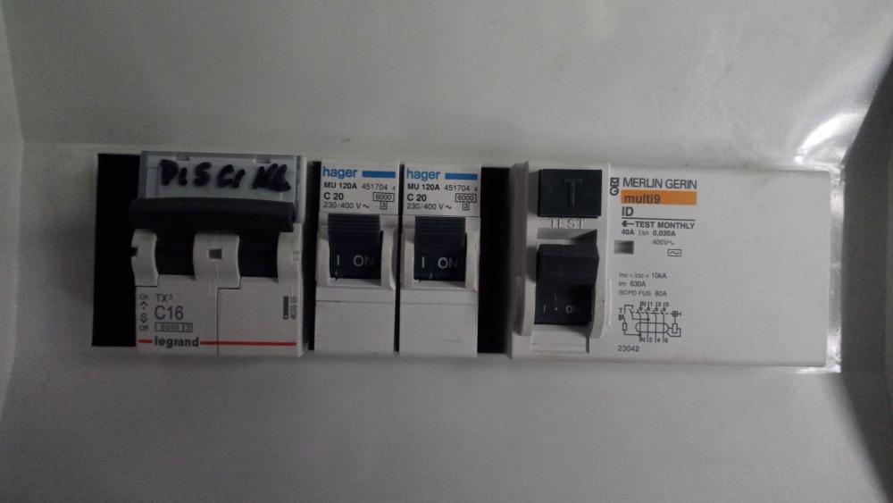

Gracias Gabriel esa es la que mas me atrae, me falta comprobar si la piscina se corta con los aires y si no pues tendré que cambiarla de fase.
El cuadro es muy básico. El de la casa es este.
Archivo adjunto 18192
hay otros dos cuadros mas uno en la nave de aperos donde esta el pozo donde esta la tierra y otro en la piscina.
Aun estoy haciendo pruebas de corte de secciones. De momento del cuadro que pongo el magneto de la derecha corta los aires y el de la izquierda salón y cocina, el de la piscina corta piscina pero no se si se corta también con alguno de los otros dos, ayer llovía y no lo pude probar, hoy ya lo hago.
Por cierto haciendo las pruebas de que corta cada cosa me paso algo muy curioso, encendí los aires y corte las luces salón y cocina y todo normal, pero fui al baño mas lejano y encendí la luz y esto hacia que se intentaran encender las luces del salón se encendía y se apagaban la tele igual. Al revés no pasaba, si apagaba salón cocina los aire no hacían por encenderse. No se no entiendo bien el tema de la trifasica y menos como esto la instalación de la casa. Tengo que estudiarlo bien.

Con respecto a lo que te ocurre con la luz, es posible que sea algún retorno por los neutros, en las casas un poco antiguas suele pasar porque los interruptores a veces no se colocaban todos en la fase y hay partes que quedan activas, esto con los leds y las lámparas de bajo consumo da muchísimos problemas.
Prueba a colocar una bombilla de incandescencia a ver si te pasa lo mismo, por ir descartando posibilidades...;)
