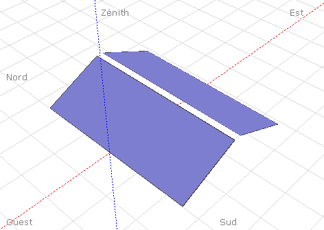

    Buenos días a todos,
    Como soy nuevo por estos lares, primero de todo saludar a todo el mundo!.
    Ahí va mi cuestión. Dispongo de una instalación fotovoltaica donde las mesas están dispuestas a modo de "dos aguas", configuración conocida como "domes" (ver imagen adjunta).Al importar un archivo h2P desde Helios al entorno 3d para simulación de sombras, teniendo en cuenta que el sistema fotovoltaico dispone de varias orientaciones y de que la orografía del terreno es complicada, la media de azimuth calculada es errónea, debería encontrar una simetría de a dos, pero esto no ocurre.
    Alguien que pueda echarme un cable???
    Gracias de antemano!

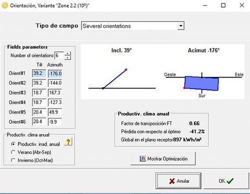

    Con simetría de a dos me refiero a que cada cara de la mesa debería estar enfrentada con la otra cara, puesto que se trata de una configuración a dos aguas (esto no ocurre en mi caso).

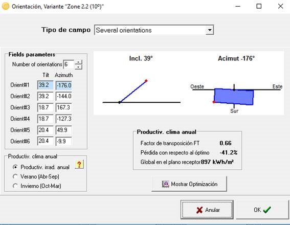

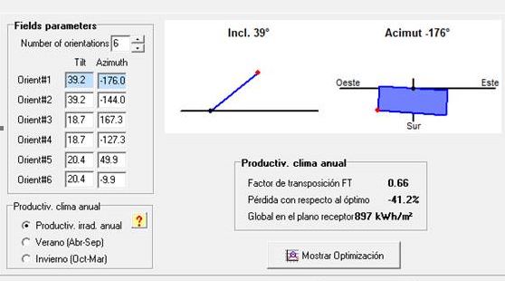

    Con respecto a las medidas, para cada una de las orientaciones que tienes, PVSyst calcula una media de azimuth de todas las mesas con esta orientación, o al menos eso creo por lo que me comentan desde PVsyst.
    Adjunto una imagen de los resultados arrojados ya que quizá mi explicación sea más clara así:
    Gracias!
    Miniaturas adjuntadas Miniaturas adjuntadas Estudio de sombras en entorno 3D (PVSyst)-capturapvsyst.jpg

    Vale si, creo que empiezo a entenderlo.
    Los azimuths que tienes en la configuración los has puesto tú, o te los ha puesto el programa al importar el archivo?
    Y de las 6 orientaciones que tienes, se supone que van emparejadas para la configuración a dos aguas la #1 y #2, la #3 y #4, y la #5 y #6, no?

    Los azimuths los programa directamente PVSyst al importar desde Helios 3D.
    Exacto, tal y como comentas las orientaciones van emparejadas de esa manera.

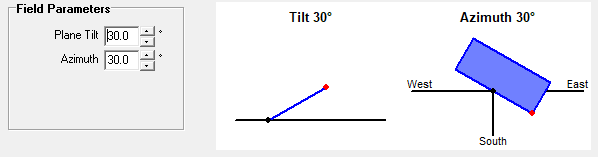

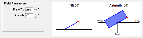

    O si quieres puedes hacerlo tu mismo: el azimuth es el ángulo de desviación del plano de los paneles con respecto al SUR. Tomando como positiva una desviación hacia el OESTE y negativa hacia el ESTE.
    Ejemplos:
    - azimuth de +30 grados
    - azimuth de -30 grados
    Si los azimuths pasan de 90º o de -90º quiere decir que los planos están orientados hacia el NORTE, lo cual para la fotovoltaica no resulta muy útil.

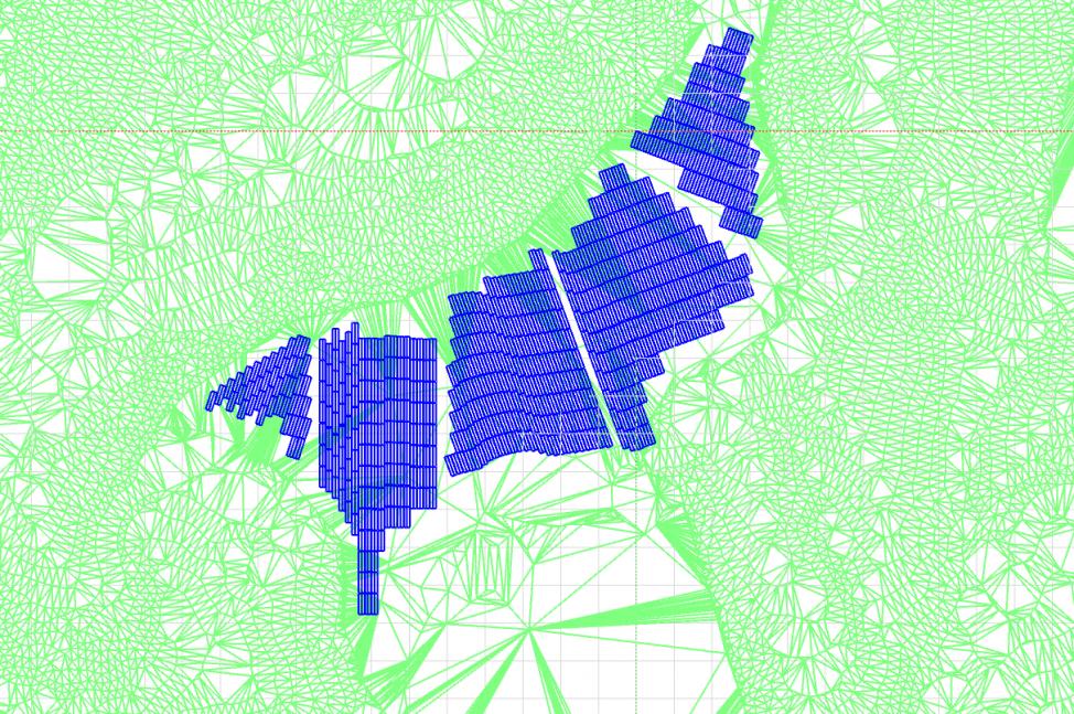

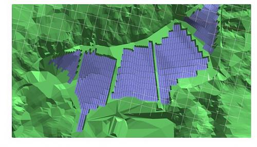

    Creo que hacerlo manualmente podría ser un trabajo de chinos, es una instalación de varias decenas de MW y, como te comentaba, el terreno es complicado. Adjunto unas imágenes de un sector para que te hagas una idea:
    Crees que habría alguna manera de que directamente PVSyst pudiese hacer estos cálculos de manera correcta?

    Curiosamente el número de orientaciones si que es correcta (3 orientaciones x 2 tipos cada una (debido a esta tipología en 2 aguas)). Lo que me trae de cabeza es el tema azimuths jeje, el soporte técnico de PVsyst no consigue darme una respuesta clara al respecto.....

    Pues la tabla de las 6 orientaciones que adjunté ayer corresponden únicamente a la imagen de la zona. Dentro de la misma zona no hay manera de que Helios o PVSyst, dentro de la media que saca, te diga que mesa pertenece a que orientación.....

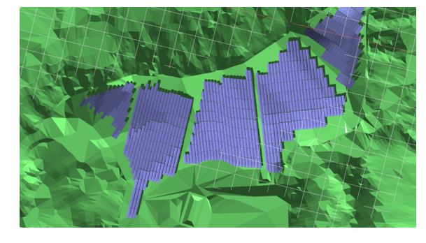

    mmm vale... ¿puedes pasar una imagen en vista "satélite" de esa misma zona, orientando el Norte hacia arriba?
    AJRL está desconectado Forero Junior
    ago 2017
    Albacete
    13
    Predeterminado Re: Estudio de sombras en entorno 3D (PVSyst)
    Por supuesto, ahí la tienes:
    Adriancm está desconectado Forero
    ene 2017
    Zaragoza
    386

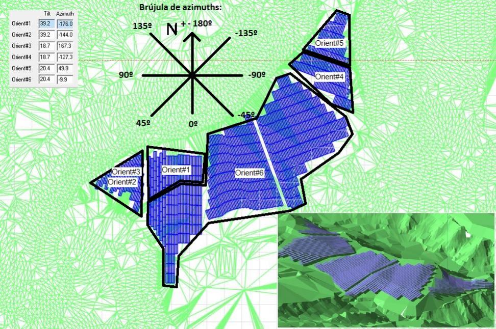

    Si tuviera que encajar esos azimuths con la imagen, yo diría que esto es lo que te ha hecho el programa:
    Por cierto, mira a ver en Helios, que parece que jhay una opción de los "Hidden Parameters" para modificar el número de orientaciones

    Totalmente de acuerdo contigo, creo que aproximadamente esa sería la distribución de orientaciones calculada por el programa. Lo malo que al tratarse de una suposición y de que los datos que arroja el programa no son coherentes, no tiene gran validez de cara a presentarlo a un cliente final.....
    Voy a echarle un rato a Helios con lo que me comentas y te mantengo al tanto.
