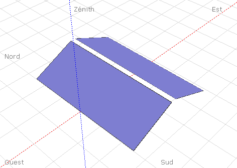

Ahí va mi cuestión. Dispongo de una instalación fotovoltaica donde las mesas están dispuestas a modo de "dos aguas", configuración conocida como "domes" (ver imagen adjunta).Al importar un archivo h2P desde Helios al entorno 3d para simulación de sombras, teniendo en cuenta que el sistema fotovoltaico dispone de varias orientaciones y de que la orografía del terreno es complicada, la media de azimuth calculada es errónea, debería encontrar una simetría de a dos, pero esto no ocurre.

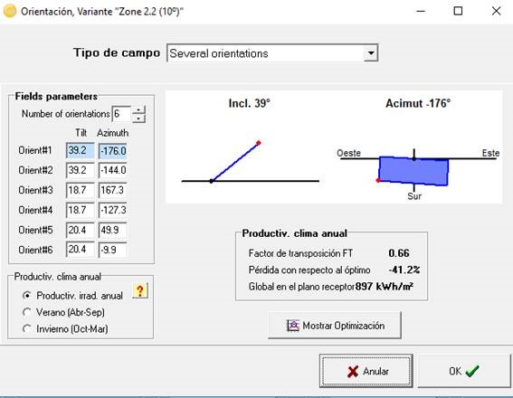

Con respecto a las medidas, para cada una de las orientaciones que tienes, PVSyst calcula una media de azimuth de todas las mesas con esta orientación, o al menos eso creo por lo que me comentan desde PVsyst.
Adjunto una imagen de los resultados arrojados ya que quizá mi explicación sea más clara así:
Archivo adjunto 17755

Los azimuths que tienes en la configuración los has puesto tú, o te los ha puesto el programa al importar el archivo?
Y de las 6 orientaciones que tienes, se supone que van emparejadas para la configuración a dos aguas la #1 y #2, la #3 y #4, y la #5 y #6, no?
Re: Estudio de sombras en entorno 3D (PVSyst)
Los azimuths los programa directamente PVSyst al importar desde Helios 3D.
Exacto, tal y como comentas las orientaciones van emparejadas de esa manera.

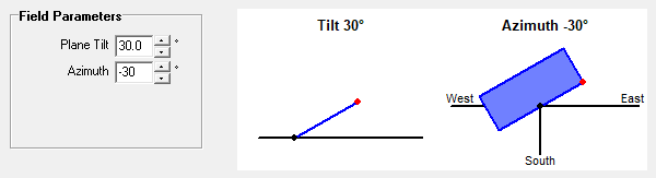

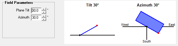

O si quieres puedes hacerlo tu mismo: el azimuth es el ángulo de desviación del plano de los paneles con respecto al SUR. Tomando como positiva una desviación hacia el OESTE y negativa hacia el ESTE.
Ejemplos:
- azimuth de +30 grados
Archivo adjunto 17758
- azimuth de -30 grados
Archivo adjunto 17757
Si los azimuths pasan de 90º o de -90º quiere decir que los planos están orientados hacia el NORTE, lo cual para la fotovoltaica no resulta muy útil.

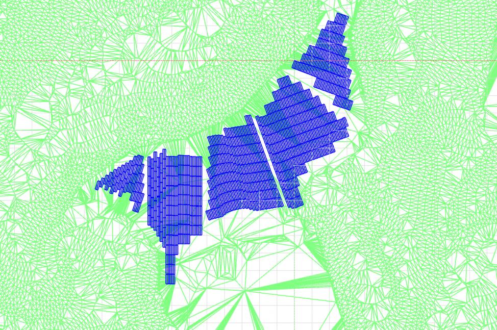

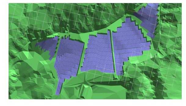

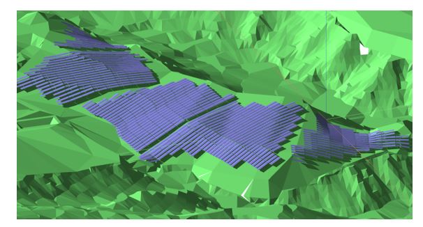

Creo que hacerlo manualmente podría ser un trabajo de chinos, es una instalación de varias decenas de MW y, como te comentaba, el terreno es complicado. Adjunto unas imágenes de un sector para que te hagas una idea:
Archivo adjunto 17759
Archivo adjunto 17760
Crees que habría alguna manera de que directamente PVSyst pudiese hacer estos cálculos de manera correcta?

mmm vale... ¿puedes pasar una imagen en vista "satélite" de esa misma zona, orientando el Norte hacia arriba?
Por supuesto, ahí la tienes:
Archivo adjunto 17765

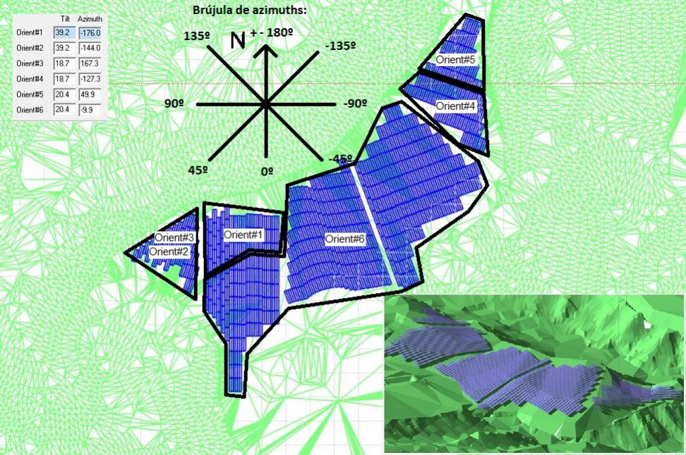

Si tuviera que encajar esos azimuths con la imagen, yo diría que esto es lo que te ha hecho el programa:
Archivo adjunto 17766
Por cierto, mira a ver en Helios, que parece que jhay una opción de los "Hidden Parameters" para modificar el número de orientaciones
Totalmente de acuerdo contigo, creo que aproximadamente esa sería la distribución de orientaciones calculada por el programa. Lo malo que al tratarse de una suposición y de que los datos que arroja el programa no son coherentes, no tiene gran validez de cara a presentarlo a un cliente final.....
