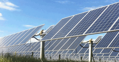

    - Monofilas: o descentralizados, son estructuras de de unos 60 a 90 metros. con un motor central auto-alimentado (
    pequeña placa solar).
    imagen: http://solartoday.co.in/uploadimage/108107_6_02.gif Información técnico/comercial para EPC plantas fotovoltaicas-108107_6_02.gif

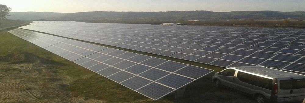

    - Multifilas:o centralizados son estructuras igual que anteriores , pero se unen en un eje varias filas con un motor,
    normalmemte alimentado con la red, pueden ser sobre 10-15 filas de seguidores conectados a un eje y un motor. Estas estructuras son más económicas pero necesitan un terreno más plano, admiten pocos %.
    imagen: http://www.nclavegroup.com/wp-conten...100_SLIDER.jpg Información técnico/comercial para EPC plantas fotovoltaicas-sp100_slider.jpg
    video multifila: https://youtu.be/Q5q7WfBdDuY

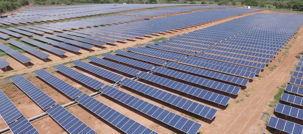

    - estas estructuras puede ser puede ser 1 modulo en vertical 1V, como las de las fotos anteriores, 3 módulos en horizontal, 3H o otras configuraciones
    3H: http://www.axialstructural.com/wp-co...sti-38-MWp.jpg Información técnico/comercial para EPC plantas fotovoltaicas-pfv-micesti-38-mwp.jpg
