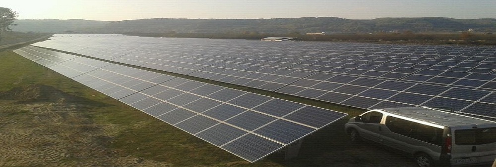

2. Estructuras. son las estructuras que apoyan los modulos solares, llamadas seguidores o trackers en ingles. Pueden ser estructuras fijas, de 1 eje, o dos ejes. Nos centramos en 1 eje: Hay varias configuraciones en seguidores de 1 eje horizontal, estos pueden ser:
- Monofilas: o descentralizados, son estructuras de de unos 60 a 90 metros. con un motor central auto-alimentado (
pequeña placa solar).
imagen: http://solartoday.co.in/uploadimage/108107_6_02.gif Archivo adjunto 17231
video: https://youtu.be/HlDgvGx8Hlc https://youtu.be/HlDgvGx8Hlc

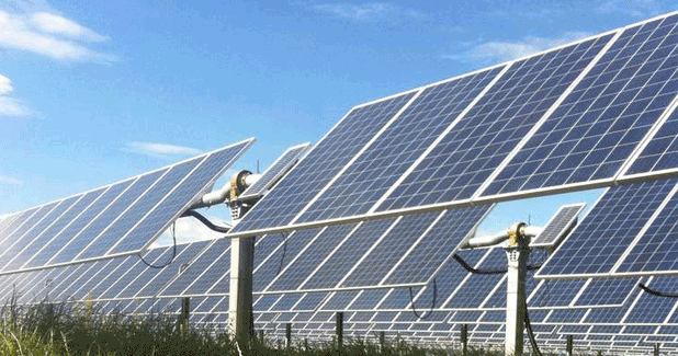

- Multifilas:o centralizados son estructuras igual que anteriores , pero se unen en un eje varias filas con un motor,
normalmemte alimentado con la red, pueden ser sobre 10-15 filas de seguidores conectados a un eje y un motor. Estas estructuras son más económicas pero necesitan un terreno más plano, admiten pocos %.
imagen: http://www.nclavegroup.com/wp-conten...100_SLIDER.jpg Archivo adjunto 17232
video multifila: https://youtu.be/Q5q7WfBdDuY https://youtu.be/Q5q7WfBdDuY

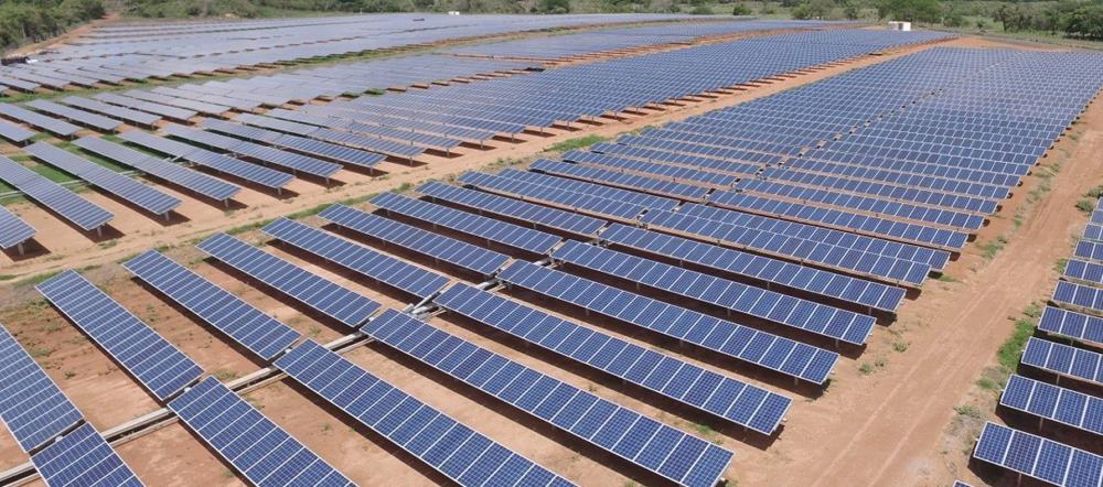

- estas estructuras puede ser puede ser 1 modulo en vertical 1V, como las de las fotos anteriores, 3 módulos en horizontal, 3H o otras configuraciones
3H: http://www.axialstructural.com/wp-co...sti-38-MWp.jpg Archivo adjunto 17233
