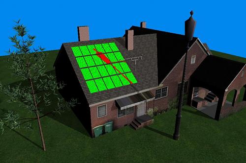

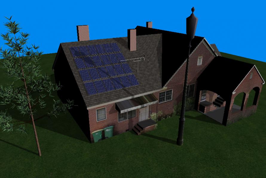

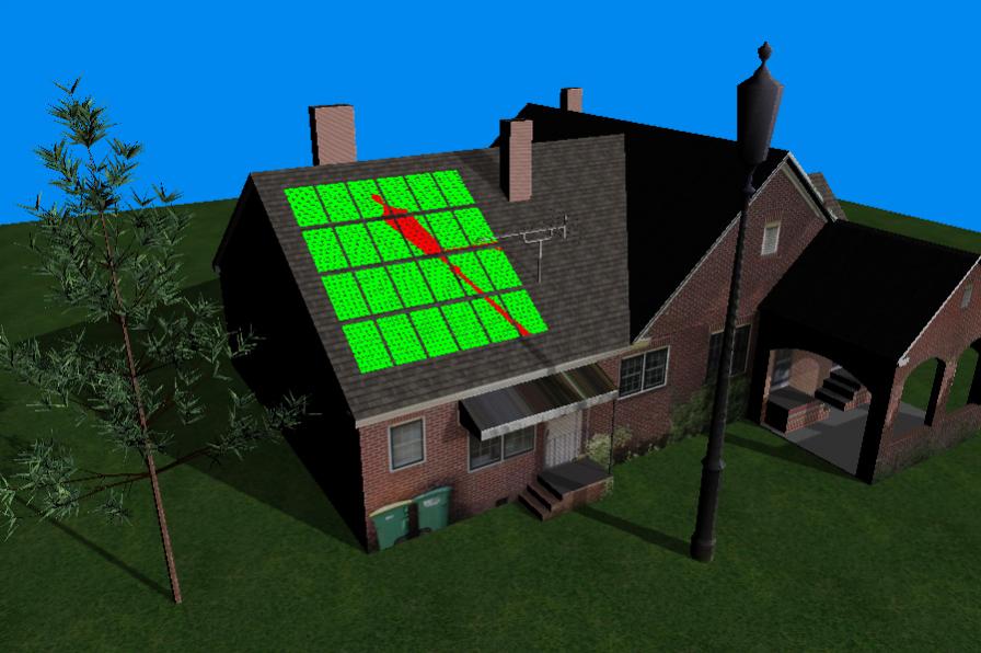

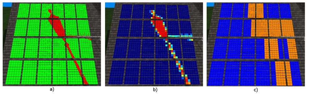

    Como dicen aquello de que una imagen vale más que mil palabras, intentaré explicar con un poco más de detalle lo que estamos haciendo para ver qué ideas de ejemplos se os ocurren...
    Simulación de sombras 3D : En búsqueda de ejemplos complejos de aplicación-figure-2.jpg
    Simulación de sombras 3D : En búsqueda de ejemplos complejos de aplicación-figure-5.jpg
    Simulación de sombras 3D : En búsqueda de ejemplos complejos de aplicación-figure-8.jpg
    La idea es poder generar un escenario 3D con todo lujo de detalles y ver la influencia de los distintos elementos en la producción de los paneles. Para el ejemplo que veis en las figuras, hemos empleado objetos 3D bajados de Sketchup (la casa, la farola, la antena, el árbol...) y combinados con una definición de paneles determinada (teniendo en cuenta sus celdas, diodos de bypass...). Con nuestra metodología evaluamos en tiempo real qué zonas se ven afectadas (tercera figura, izquierda), el porcentaje de sombreado de cada celda (tercera figura centro) y qué diodos de bypass se activan (tercera figura derecha). A partir de ahí podemos estimar la energía que se pierde por sombreado para distintas días (soleado, con cierta fracción de nubes...).
    Nuestra intención sería incluir un ejemplo en nuestro paper que representara un caso real, a ser posible de BIPV (el ejemplo que habéis visto lo usaremos para describir la metodología). Cualquier sugerencia es bienvenida. Sólo necesitaríamos los modelos 3D del escenario en cualquier formato. Si os habéis encontrado con algún problema en alguna instalación complejo de resolver (objetos pequeños, integraciones en edificios complejas porque la ubicación de los paneles es irregular...) estaríamos encantados de incluirlo.
    La idea final de todo esto es tener en algún momento (espero que más pronto que tarde) una aplicación web (nuestra metodología puede funcionar en Chrome, Firefox...) que permitiera simular estos problemas de forma muy intuitiva y educativa.
