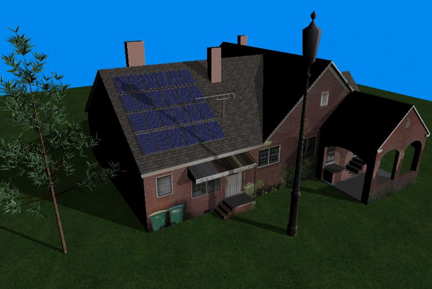

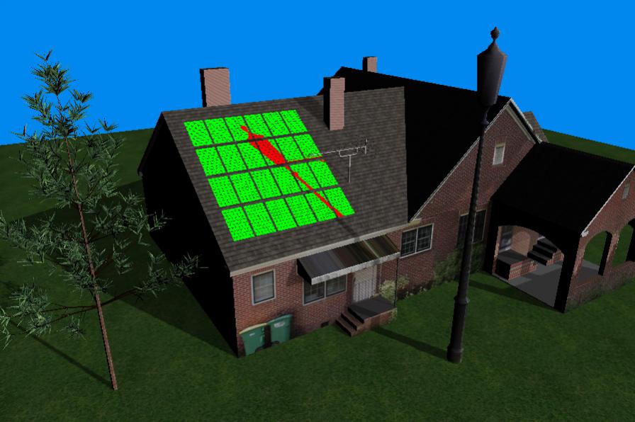

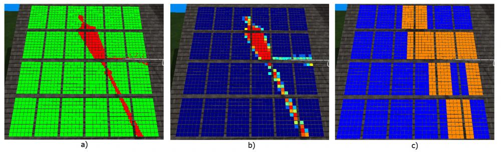

Como dicen aquello de que una imagen vale más que mil palabras, intentaré explicar con un poco más de detalle lo que estamos haciendo para ver qué ideas de ejemplos se os ocurren...
Archivo adjunto 17122
Archivo adjunto 17123
Archivo adjunto 17125
La idea es poder generar un escenario 3D con todo lujo de detalles y ver la influencia de los distintos elementos en la producción de los paneles. Para el ejemplo que veis en las figuras, hemos empleado objetos 3D bajados de Sketchup (la casa, la farola, la antena, el árbol...) y combinados con una definición de paneles determinada (teniendo en cuenta sus celdas, diodos de bypass...). Con nuestra metodología evaluamos en tiempo real qué zonas se ven afectadas (tercera figura, izquierda), el porcentaje de sombreado de cada celda (tercera figura centro) y qué diodos de bypass se activan (tercera figura derecha). A partir de ahí podemos estimar la energía que se pierde por sombreado para distintas días (soleado, con cierta fracción de nubes...).
