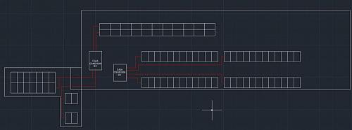

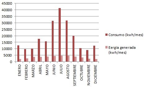

    Para dar un poco mas de información,
    Esta seria la distribución de paneles, las zonas que no tienen paneles es porque hay otros equipos que no he dibujado. ¿Como realizaríais la conexión de los paneles? Yo he supuesto dos inversores y las lineas rojas suponen las conexiones. ¿Realizaríais la conexión de otra forma?
    Por otro lado, os he puesto los consumos y la energía estimada que se generara. ¿Teniendo en cuenta que nunca voy a generar energía excedente por el consumo del edificio, ¿Seria necesario conectarme a la red si no voy a verter energía excedente? Lo digo porque si no me equivoco al no generar excedente me podría ahorrar el contador de energía generada si estoy en lo correcto. A ver si me podéis echar una mano con mi primera oferta fotovoltaica.

    Predeterminado Re: Instalación fotovoltaica 25 kwp
    Cita Iniciado por carter19 Ver mensaje
    ... las lineas rojas suponen las conexiones. ¿Realizaríais la conexión de otra forma?
    Me parece que aquí falla algo
    - No dices, qué conexiones son en serie o en paralelo
    - El grupo de placas de la izquierda abajo son 18 placas, mientras el de arriba son 22 placas. Los dos grupos van a la misma caja ...
    - No entiendo como conectas el grupo de 18 placas. Parece que lo divides en 14 + 4 placas, pero cortocircuitadas ...

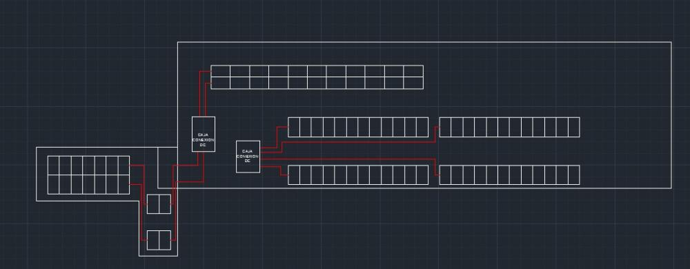

    Perdón Cobarde,
    Ya borre una foto que se me coló en el mensaje. Mi idea, desde la inexperiencia, era hacer cuatro filas en paralelo de 12 paneles en serie (paneles inferiores) con su caja de protecciones en DC y su inversor propio, y por el otro lado, hacer dos filas en paralelo de 11 módulos (parte de arriba), los de la parte izquierda que forman 14 paneles conectarlos todos en serie si se pudiese o hacer dos filas en paralelo de 7 módulos cada uno. Y los 4 módulos de la izquierda igual, conectarlos en serie si se pudiese hacer (que no lo se) o en su defecto de filas en paralelo de 2 módulo en serie, todos estos conectados a una caja en DC y un inversor.
    Si sigo sin explicarme trató de hacer un dibujo mas claro.
    Un saludo y muchas gracias por la ayuda.
    Ahora entiendo lo de las 12 placas en serie-paralelo, lo de las 11 placas en serie-paralelo y también lo de las 14 placas en serie. Lo que no entiendo, es el grupo de 4 placas en serie ...
    Supongo que hablamos de placas de 60 células (Vmp=30V), digamos de 250Wp por placa. Entonces ...
    - 11 placas en serie tendrían Vmp=330V e Imp=8.3A (2750Wp)
    - 12 placas en serie tendrían Vmp=360V e Imp=8.3A (3000Wp)
    - 14 placas en serie tendrían Vmp=420V e Imp=8.3A (3500Wp)
    - 4 placas en serie tendrían Vmp=120V e Imp=8.3A (1000Wp)
    Obviamente piensas en inversores conectados a red. Para este tipo de inversores los strings de 11, 12 y 14 placas me parecen bien. No debería haber problemas por culpa de la tensión o de la intensidad
    - Para el inversor con 4 strings de 12 placas no veo problema, si puede con los 12kW
    - Los strings de 11 y de 14 placas solo los puedes conectar al mismo inversor, si éste tiene dos rastreadores MPPT independientes
    - Y el string de 4 placas no te sirve de nada, porque su tensión Vmp es demasiado baja
    A ver si para el segundo inversor puedes hacer 4 strings de 10 placas seriadas, por ejemplo

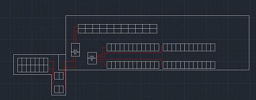

    Muchas gracias de nuevo Cobarde,
    Quizás esta combinación sería mejor, con los paneles de la izquierda hacer dos filas en paralelo de 9 paneles en serie cada una, la cuestión es si hay algún impedimento desde el punto de vista de conexión de los paneles de conectar en serie la fila de 7 paneles con la fila de 2 paneles en serie para hacer una sola fila de 9 paneles en serie, de manera que al segundo inversor llegarían 4 filas en paralelo, 2 de 11 paneles en serie y 2 filas de 9 paneles en serie.¿Sería una conexión correcta?
    conectar en serie la fila de 7 paneles con la fila de 2 paneles en serie para hacer una sola fila de 9 paneles en serie ...
    Esto no representa ningún problema, mientras orientación e inclinación de las placas sean la misma
    Tienes que verificar dos cosas:
    a) Que la tensión de 9 paneles en serie (Vmp=270V) sea lo suficientemente alta para el inversor
    b) Que el inversor tenga dos rastreadores MPPT independientes, para poder conectar series de 9 y de 11 paneles

    Se conecta la salida AC del inversor al cuadro eléctrico del edificio, entre el ICP y el primer diferencial o magnetotérmico
    Pero ojo: En el momento en que la producción FV supere al consumo, inyectarías los excedentes a la red
    Como puedes estar tan seguro, que con 25kWp en placa no habrá excedentes en ningún momento?
    Entiendo que no voy a generar excedentes en ningún momento porque el consumo es bastante mayor a la energía generada, al menos de manera mensual. Aunque ahora que lo pienso quizás de manera puntual si que se pueda como a primera hora cuando aun no haya nadie en el edificio.
    El problema es que si inyecto energía a la red, o bien tendría que utilizar un inversor con inyección 0 o bien instalar un contador de energía generada por el generador FV, ¿me equivoco?

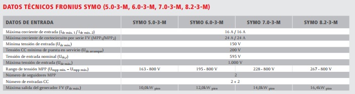

    Gracias Pandarojo por tus respuestas,
    Esta instalación es para un edificio de oficinas por lo que el consumo viene de todo tipo de aparatos electrónicos, enfriadoras, calderas,etc...
    En cuanto al contador ya estoy metido en la lectura del RD900/2015 y he visto algo acerca de los contadores.
    El caso es que estoy a la busca y captura de los inversores a instalar y me surge una duda. Mis paneles tienen una intensidad de cortocircuito de 9A por lo que 2 string en paralelo tendrían 18A. Si mi inversor tiene dos conexiones MPPT y dos conexiones de entrada por conexión MPPT con 16 A de intensidad máxima de entrada (imagen adjunta). Esos 16 Amperios serian por string o por conexión MPPT.
    La intensidad es por MPPT, el hecho de que tenga 2 conexiones por MPPT es para facilitar el cableado, estarán puenteadas internamente. Los que yo he visto, al menos, son así.
    El caso es que en el manual de instalación pone que cada conexión mppt se pueden conectar dos strings.
    En mi caso tengo 4 strings en paralelo, 2 de 11 módulos y 2 de 9, por lo que quería conectar los dos de 11 a un mppt y los 2 de 9 a la otra conexión mppt. Pero claro la intensidad de cortocircuito sería de 18A y la tensión máxima de entrada del inversor es de 16A, por lo que entiendo que ese inversor no me vale y me tendría que ir a uno mayor en potencia, aunque ya seria de mayor potencia de la que necesito.
    Dos strings por rastreador MPPT, tal como te lo ha explicado el compañero pandarojo
    Tensión máxima? Será la intensidad máxima ...
    Estos 16A de intensidad máxima es por string o por MPPT?
    No tienes que calcular con Isc, lo que cuenta es Imp. Y también tienes que fijarte en la Voc que admite el inversor
    Si las placas son de 250W con 60 células, Vmp=30V, Voc=36V e Imp=8.33A. Efectivamente, esto viene justo, pero si fueran placas de 230Wp 60 células (Imp=7.67A), ningún problema
    Efectivamente intensidad máxima que se me fue la cabeza.
    De tensión cumple ya que 9 paneles en serie de Voc 38,4V me dan 345,6V y la tension mínima mppt del inversor era 280V creo.
    Pues tenía entendido que para calcular el número de string que soporta el inversor había que dividir la intesidad de entrada máxima entre la intesidad de cortocircuito del panel Isc y no entre la intesidad nominal del panel Impp o así lo estudié yo. Quizas haya distintos metodos a la hora de calcular.
    En cuanto a lo de si los 16A es por string o por mppt es ahi donde tengo la duda
    Si fuese por string genial porque tendría 9A en cada string pero si fuese por mppt ya se me quedaría corto al ser 18A dos string y 16A de entrada máxima
    Puede que te dijeron Isc para dejar un margen de seguridad
    Porque yo digo que la Isc es a la tensión Vsc=0V, es decir con potencia cero (Psc=Isc*Vsc=0W) y no puede hacer daño
    Pero vale, entre Imp e Isc la tensión va disminuyendo, pero no es cero - y la potencia tampoco. Es decir, con Imp=8A e Isc=9A hay valores de intensidad, que sí pueden hacer daño, por ejemplo 8.5A
