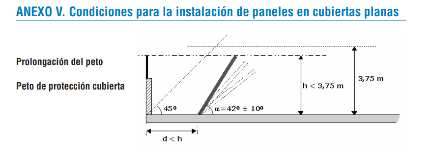

    He encontrado esto de una normativa local, aunque supongo que lo habrán sacado de una general:
    Cubiertas planas. Los paneles solares deberán situarse dentro de la envolvente formada por planos
    trazados a 45º desde los bordes del último forjado y un plano horizontal situado a 375 cm. de altura,
    medido desde la cara inferior del último forjado, de conformidad con la figura del Anexo V. El peto
    de protección de cubierta deberá prolongarse con protecciones diáfanas estéticamente acordes al
    lugar, sin formar frentes opacos continuos, hasta la altura máxima del panel.
    No será necesario prolongar el peto citado siempre que la distancia (d), medida desde la parte más
    próxima del panel al plano de fachada, sea igual o superior que la distancia existente (h) entre la cara
    superior del forjado de cubierta y la parte más alta del panel. En el caso de edificios catalogados, la
    solución que se aplique será la que dictamine favorablemente el órgano municipal competente en
    aplicación de la normativa urbanística de protección.
    y el anexo V del que habla:

    Eso vendrá en la norma urbanística de tu ayuntamiento.

    He estado ojeando la normativa municipal y aparece esto (copio y pego):
    4. Por encima de la altura máxima total que se determine, no podrá admitirse construcción
    alguna, excepto:
    a) Los conductos y chimeneas, las antenas de los sistemas de telecomunicación, con las
    alturas que en orden a su correcto funcionamiento determinen la normativa sectorial
    aplicable, y en su defecto el buen hacer constructivo.
    b) Los paneles de captación de energía solar y los anuncios publicitarios en coronación de
    edificios.491492
    4.- PANELES SOLARES Y VENTANAS TIPO "VELUX"
    Se admite su instalación siempre que queden embebidos en el faldón de la cubierta, sin sobresalir de la
    misma, para minimizar su impacto estético negativo.
    Con esto entiendo que no hay ninguna limitación salvo que ningún panel sobresalga de los limites de la cubierta. ¿Que interpretais vosotros?
    Un saludo a todos y gracias

    Eso mismo, que no se asomen y listo.

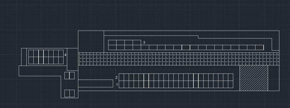

    Al final he decidido cambiar la configuración de los paneles solares, quedando como la imagen adjunta. 3 string en paralelo de 23 paneles en serie (numeros 1,2 y 3) y un string de 18 paneles en serie (número 4), así hago strings mas largos lo cual favorece la producción y puedo conectarlos todos a un solo inversor con dos conexiones MPPT.
    ¿Que os parece esta distribución?
    Un saludo a todos.

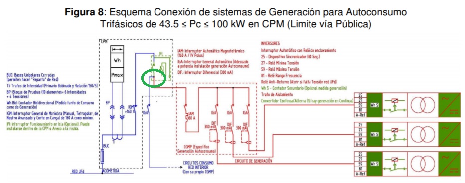

    En la imagen adjunta (esquema de conexión de unión fenosa) como se haría la conexión de la linea generadora con la linea de consumo (circulo verde), ¿se haría en el interruptor general de maniobra? ¿La linea de consumo seria la que tiene actualmente el edificio o habría que tirar una nueva linea?
    Por otro lado, si solo tengo un inversor, ¿tendría que poner un diferencial mas un interruptor general automático mas un interruptor automático magnetotermico o podría ahorrarme el ultimo? Es que para mi caso, edificio de mas de 43,5 kw de potencia contratada y menos de 100 kw de potencia del generador, los esquemas de conexión que me aparecen es para varios inversores pero yo solo voy a utilizar un inversor.
    Gracias de antemano a todos chicos
