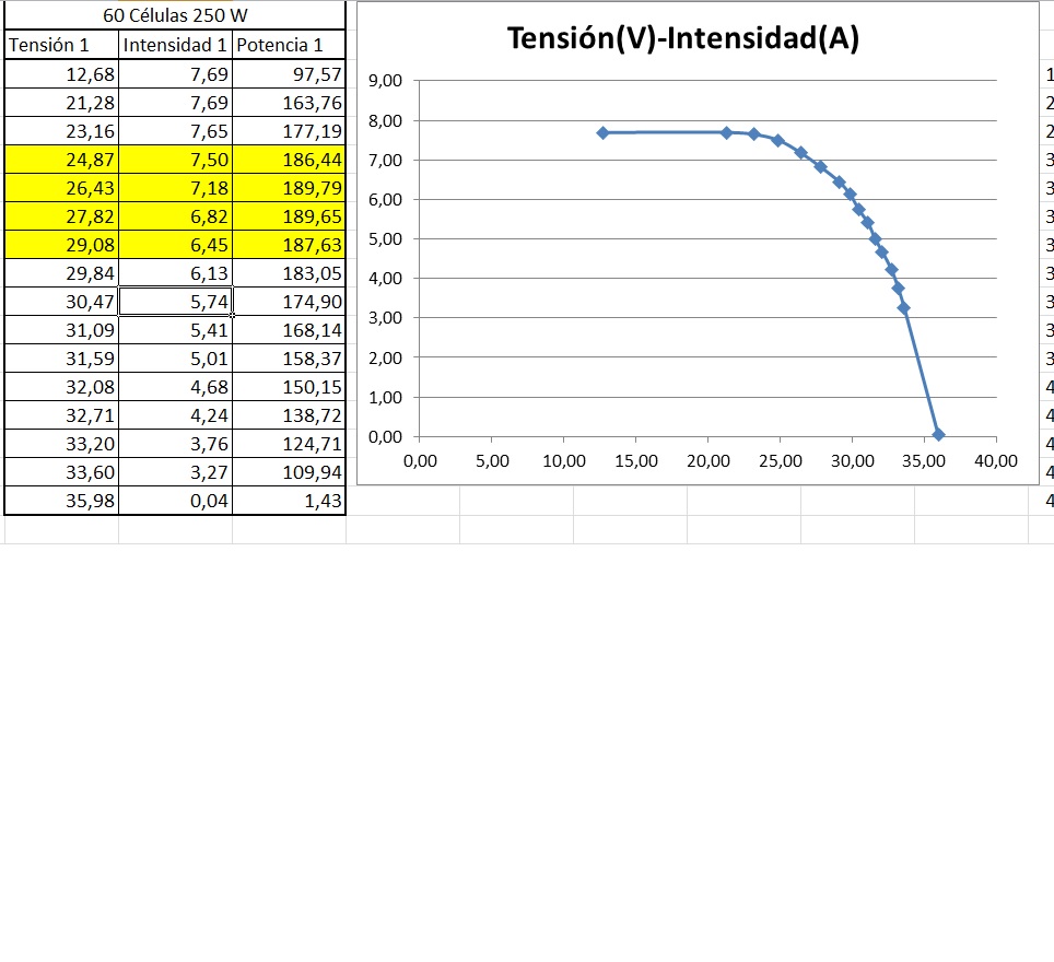

    Pues yo tengo un barrido de hace dos días. Según el sensor calibrado que tengo la radiación era de 874 W/m2, la temperatura ambiente de 13.5ºC y la velocidad del viento de 1,2 m/s.
    Y el panel este, el de 250 W.
    http://www.efimarket.com/media/pdf/AMS-250.pdf

    Predeterminado Re: Calcular parámetros MPP según condiciones atmosféricas
    Muchas gracias por compartir tus datos!
    Tengo un par de dudas:
    - ¿El sensor de radiación tiene la misma inclinación que el panel?
    - ¿Cuántos años lleva funcionando el panel?
    Gabriel 2015 Invitado
    Cita Iniciado por Adriancm Ver mensaje
    Sí, el sensor es orientable y tenía la misma inclinación que el panel.
    El panel es nuevo, esta sin mancillar por los depredadores fotovoltaicos jeje
    Te sale lo esperado?

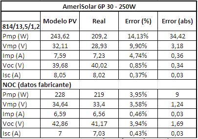

    Estos son los resultados:
    Nombre:  Resultados.JPG
Visitas: 688
Tamaño: 36,1 KB
    El primer bloque corresponde a los datos que me has proporcionado (874W/m2, 13.5ºC y 1.2m/s), y el segundo a los del fabricante para las condiciones NOC (800W/m2, 20ºC y 1m/s).
    El error máximo que acepto es del 5%, así que la tensión se va demasiado.
    Supongo que los datos están tomados del lado de corriente continua, no?
    Se me hace raro que la tensión que da el panel sea tan baja, siendo que la temperatura está relativamente cerca de la nominal.

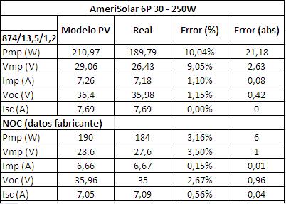

    Perdón, no son 874 W de irradiación, son 814 W.
    Si utilizamos la fórmula:
    Tc=Ta+(NOCT-20)XG/800
    Con una temperatura ambiente de 13,5ºC, la Tc sería de 40,81ºC. Lo esperable sería que la disminución de potencia por temperatura fuese de (38,93-25)*0,43%, que supone un 5,98%.
    La potencia nominal del panel es de 250 W, pero la irradiación es de 814 W, por lo que, sin tener en cuenta la temperatura, la potencia que debería entregar es de 250*814/1000= 203,5 W.
    Si descontamos el efecto de la temperatura, 203.5*(1-0.0598)=191,33 W.
    El barrido indica que la potencia máxima es de 189 W, muy similar a los 191,33 W.
    Con los datos que da el fabricante, yo veo que sólo se puede calcular el Voc. La disminución porcentual de Voc sería de (38,93-25)*0,33%=4,59 %. Si el nominal es de 38,0 V, el teórico sería de 36,25 V, frente a los 35,98 V que da el barrido.

    Yo es que utilizo otra fórmula para la temperatura, como ya te dije estaba buscando una aproximación que tuviera en cuenta más parámetros (velocidad del viento). y con eso me da Tc=31.82ºC (disminución de potencia del 2.93%)
    Con esa temperatura la potencia máxima da 197.75 si se calcula de forma directa, y 197.71 si se calcula a partir de Vmp y Imp.
    Si que es verdad que a primera vista parece que solo se puede calcular Voc con los datos de fabricante, pero he hecho varias pruebas con diferentes paneles y la evolución de Vmp en función de temperatura y radiación es prácticamente la misma (no me atrevo a decir exactamente la misma) que la de Voc.
    Por otra parte, la fórmula que utilizas para calcular Voc tiene como hipótesis que no varía en función de la radiación, cuando en realidad si que tiene una pequeña variación:
    Voc = Voc_stc + kv*(Tc-25) + Vt*log(G/1000)
    solo lo digo como apunte, ya que Voc en realidad tiene un error pequeño entre el resultado del modelo y tus datos de producción.
    No se me ocurre donde puede estar el fallo.
    ¿Sería posible que sacaras en algún momento un punto mpp de funcionamiento del panel (sin hacer barrido) con los datos de los sensores?

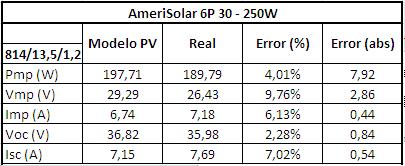

    Ah se me olvidaba, estos son los resultados con 814 de radiación:
    Nombre:  Resultados2.JPG
Visitas: 622
Tamaño: 20,9 KB
    No se puede decir que sean mejores

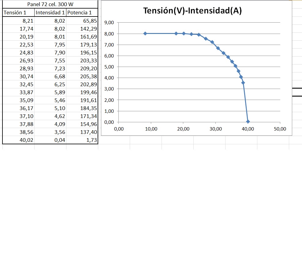

    Tengo otra medición del Verano de un panel de 300 W. La temperatura era de 38ºC, viento "o" y radiación de 909 W.

    Lo que me choca es que te salen curvas I-V con unos "codos" muy amplios. Que puede ser que en la práctica sea así, pero como estoy acostumbrado a la teoría...

    Parece que te sale una Vmp muy alta...
    Adriancm está desconectado Forero
    ene 2017
    Zaragoza
    386
    El caso es que he cogido un par de puntos de funcionamiento de una instalación conectada a red, y me sale esto:
    Nombre:  Resultados4.JPG
Visitas: 629
Tamaño: 32,8 KB
    y eso que son 4 arrays de 6 paneles en serie, así que el error por panel es aún mas pequeño.
    Si tomamos como temperatura de células 61,24ºC, la disminución de potencia según el fabricante sería de (61.24-25)*0,43%, que sale 15,58 %. Si tenemos en cuenta el efecto de que la radiación no es de 1.000 y la temperatura, saldría 300*(1-15.58/100)*0.909=230,2 w.
    De todas maneras, mañana que esperamos sol, haré una medición asegurándome de que el panel de irradiación y el otro están perfectamente alineados.
    Perfecto! A ver si nos coincide esta vez.

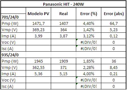

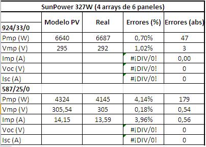

    He añadido otra forma de calcularlo en el modelo, empezando por el cálculo de la Pmp, aunque no varía mucho.
    Por otro lado, he cogido dos puntos de otra instalación conectada a red, que en vez de tener sensor de Ta tiene sensor de Tc, y me da esto:
    Nombre:  Resultados5.JPG
Visitas: 625
Tamaño: 32,8 KB
    Asi que puede que el problema esté en el cálculo de la temperatura del módulo a partir de la temperatura ambiente
