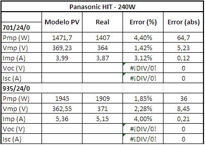

    Soy consciente de que no parece un valor real, pero por ejemplo estos resultados que te mandé:
    Nombre:  Resultados5.JPG
Visitas: 221
Tamaño: 32,8 KB
    El primer bloque tiene 24º de ambiente con 35º en módulo y el segundo 24º ambiente y 38º módulo (según la sonda PT100) y ambos dan resultados buenos.
    Y la sonda estaba bien puesta en el reverso del panel, y el panel llevaba toda la mañana al sol (son datos del 14 de mayo a las 14:00 y 14:10).
    Algo que se me ocurre es que la dependencia de la temperatura con el rendimiento teórico del panel sea más dependiente de lo que la fórmula que yo utilizo dice.
    Porque los datos que tengo yo, vienen de unos paneles SunPower de 20.4% de rendimiento y unos Panasonic de 19%.

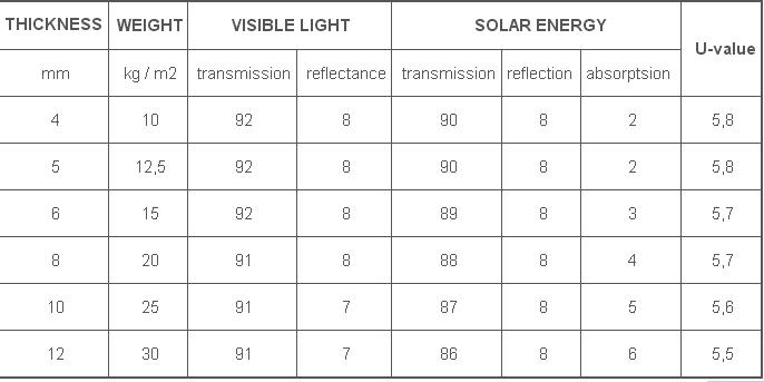

    Esto es lo que he encontrado hasta ahora:
    - Espesor de la EVA: 0.3-0.7 mm
    - Coeficiente de transmisión: 0.036-0.039 W/m·K
    Por cierto, sobre que módulo vas a hacer las pruebas? Por intentar buscar información específica
    Esto también nos vendrá bien tenerlo. La tabla de características ópticas del vidrio:
    Aunque según un fabricante de vidrio para fotovoltaica, con 4mm se llega a 96.5% de transmisión.
