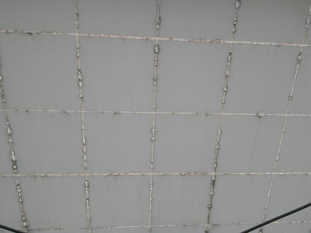

    Predeterminado DEGRADACION MODULOS CANADIAN
    tengo una instalación con modulos canadian y la parte posterior (Backsheet) se esta agrietando de una manera alarmante.DEGRADACION MODULOS CANADIAN-img_20170117_145620.jpg
    Además, por ls gietas se acumula la humedad y se está volviendo todo negro, como con hongos.
    Alguien ha sufrido lo mismo? La produccion no se ha reducido, pero la integridad fisica del modulo me preocupa.
    Que puede ser? Sería reclamable por garantía?
    Saludos y gracias

    Predeterminado Re: DEGRADACION MODULOS CANADIAN
    Yo empezaría a hablar con el que te los vendió, y si demuestras caída en potencia la cosa debe estar clara.
    Parece un defecto producido por los Ribbon y temperatura. Si puedes hazle una termografia a pleno rendimiento para ver cómo esta
