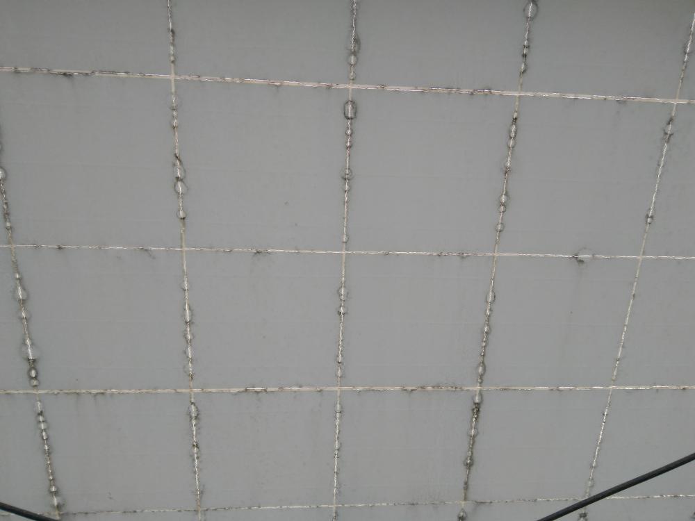

tengo una instalación con modulos canadian y la parte posterior (Backsheet) se esta agrietando de una manera alarmante.Archivo adjunto 15965
Además, por ls gietas se acumula la humedad y se está volviendo todo negro, como con hongos.
Alguien ha sufrido lo mismo? La produccion no se ha reducido, pero la integridad fisica del modulo me preocupa.
Que puede ser? Sería reclamable por garantía?

Yo empezaría a hablar con el que te los vendió, y si demuestras caída en potencia la cosa debe estar clara.

Parece un defecto producido por los Ribbon y temperatura. Si puedes hazle una termografia a pleno rendimiento para ver cómo esta
