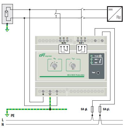

Buenas,
Estoy realizando un proyecto de una central fotovoltaica y me hayo en el punto de proteger la instalación frente a un posible fallo de aislamiento. Para esto he de colocar un vigilador de aislamiento, que cuando se produzca el fallo emita una corriente que haga saltar unos interruptores, y he aqui mi dilema: Sabeis de algunos interruptores de continua que puedan ser accionados por impulso de corriente? ( este impulso sale del vigilador )Por mas que busco solo encuentro interruptores automáticos que no me solucionan dicha funcion. Dejo algunos datos mas por si alguien sabe de algunos : corriente DC: 160 A, Voltaje DC: 700V
Gracias de antemano
Ilustro con una imagen para que se vea mejor la idea Nombre:  Captura.JPG
