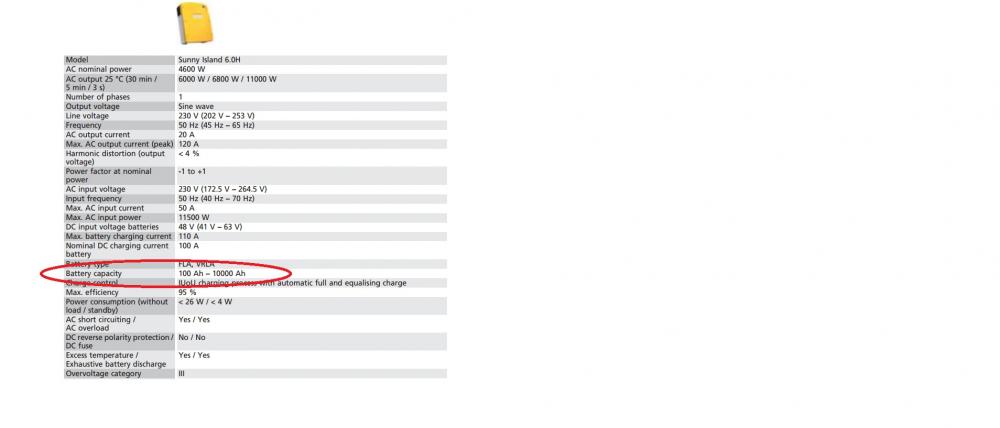

    El único problema que tengo ahora es que no se como calcular en el caso de FV con baterías la cantidad de kWh/día que consumiría de la red. Me refiero, si tengo por ejemplo:
    -Mi consumo total en mi casa es de 20 kWh/día
    -Una FV que me da 1.5 kWh/día
    -Una batería de 12V con 100Ah, osea que me da una capacidad de energía -> 1.2 kWh (esto no se a que se refiere. No se si es que el máx, que va a dar es 1.2 kW en una hora y se produce su total descarga o que va a proporcionar 1.2 kW cada hora hasta que se descargue)
    Como se calcularía el consumo final que tendría al día de la red?
    Aprovechando ya el post, si en las especificaciones de la batería que he escogido me aparece ->
    Capacidad de batería: 100Ah - 10000Ah
    para realizar los cálculos, ¿conviene coger los 100Ah o conviene hacer la media y operar con ese resultado?
    P.D: No he encontrado la sección de semiaislada que me decías, por eso te contesto aquí.
    P.D2: se me ha olvidado mencionar que solo quiero poner esta instalación como apoyo al consumo de la red.
    Muchas gracias de antemano y perdona mi ignorancia.

    Y por último, si me pudieras aclarar si en las especificaciones de la batería aparece -> Capacidad de batería: 100Ah - 10000Ah, para realizar los cálculos, ¿conviene coger los 100Ah o conviene hacer la media y operar con ese resultado?
    Allí habrás entendido algo mal. No puede ser que en una batería tenga 100Ah - 10000Ah. A ver si te han dicho que hagas un ejemplo con una batería de 100Ah y otro ejemplo con una batería de 10000Ah.

    Lo de la batería no lo he entendido mal, es lo que aparece en las especificaciones. Intento poner una captura de pantalla...Compraracion edificios-untitled.jpg
    Esto es la ficha técnica de un inversor / regulador / cargador (el Sunny Island). El dato "100Ah - 10000Ah" indica, que acepta baterías con capacidad entre 100Ah y 10000Ah. Significa, que la batería más pequeña que se puede conectar, debe tener 100Ah y la más grande, que no supere 10000Ah. Puedes hacer tu cálculo con una batería de tu elección, siempre que la capacidad esté dentro de este margen.

    Vaya tela, pues menos mal que te he mandado la captura de pantalla porque lo he tomado como si fuera una batería... madre mía.
    Entonces esto es un conjunto de inversor de DC a AC, regulador y cargador, ¿no?
    Correcto. A tal conjunto se le llama "inversor híbrido".
