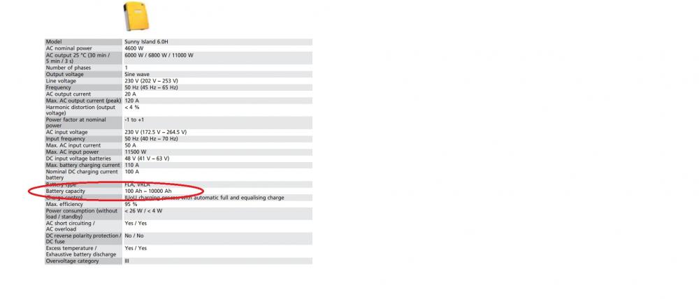

Lo de la batería no lo he entendido mal, es lo que aparece en las especificaciones. Intento poner una captura de pantalla...Archivo adjunto 13686
Esto es la ficha técnica de un inversor / regulador / cargador (el Sunny Island). El dato "100Ah - 10000Ah" indica, que acepta baterías con capacidad entre 100Ah y 10000Ah. Significa, que la batería más pequeña que se puede conectar, debe tener 100Ah y la más grande, que no supere 10000Ah. Puedes hacer tu cálculo con una batería de tu elección, siempre que la capacidad esté dentro de este margen.

Vaya tela, pues menos mal que te he mandado la captura de pantalla porque lo he tomado como si fuera una batería... madre mía.
Entonces esto es un conjunto de inversor de DC a AC, regulador y cargador, ¿no?
