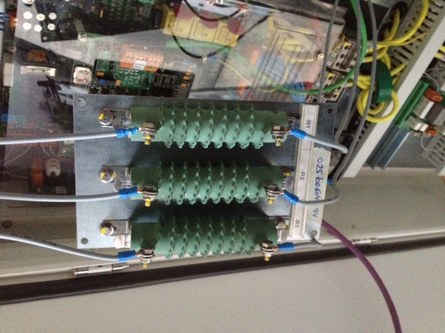

    A continuacion te envio unas fotos en la cual se ven donde estan integrados los condensadores y un bobinado que tiene a la entrada del mismo
    salto disyuntor en inversor fotovoltaico-image.jpegsalto disyuntor en inversor fotovoltaico-image1.jpeg

    Pensaba que tenías una aislada con baterias pero veo que inyectas los 50 KW a la red. Todo lo que te comentaba no sirve. No has de quitar ningún condensador ya que son para compensar la reactiva del inverter.
    Parece que es un tema de armónicos tal y como tu ya sospechas.
    Una prueba sencilla de hacer es medir con la pinza amperimétrica los condensadores de ambos equipos, que deberían dar resultados similares. No obstante desconocemos si la pinza medirá esos armónicos ya que suelen diseñarse para 50 Hz. La prueba no es fiable.
    Que la pinza te marque más de 20A y el disyuntor sea de 10A no parece correcto. Debería saltarte el disyuntor siempre al poco rato. Es posible que la pinza te lea esos armónicos con error por exceso.
    Tal y como tu dices parece tema de armónicos. Toma la temperatura de los Mosfet de ambos equipos y compara.
    Tengo entendido de que los mosfets a veces se dañan y producen distorsiones importantes pero siguen funcionando. Esas distorsiones generan armónicos y calientan condensadores, núcleos, etc.
    Quizás la medición que has hecho con el analizador de redes no sea correcta.
    No dejes el tema olvidado ya que el equipo terminará dañado y fuera de servicio.
