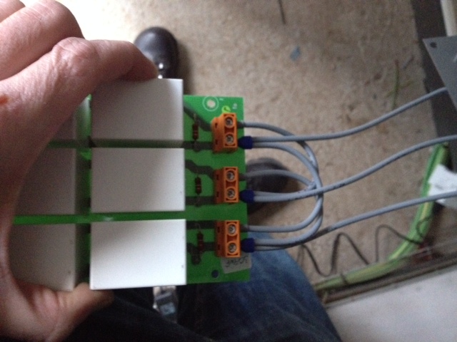

No puedo separar los condensadores como tu me indicas ya he estan integrados en un circuito impreso,soldados cada uno en su correspondiente lugar,y son tres por fase

A continuacion te envio unas fotos en la cual se ven donde estan integrados los condensadores y un bobinado que tiene a la entrada del mismo
Archivo adjunto 9444Archivo adjunto 9445
