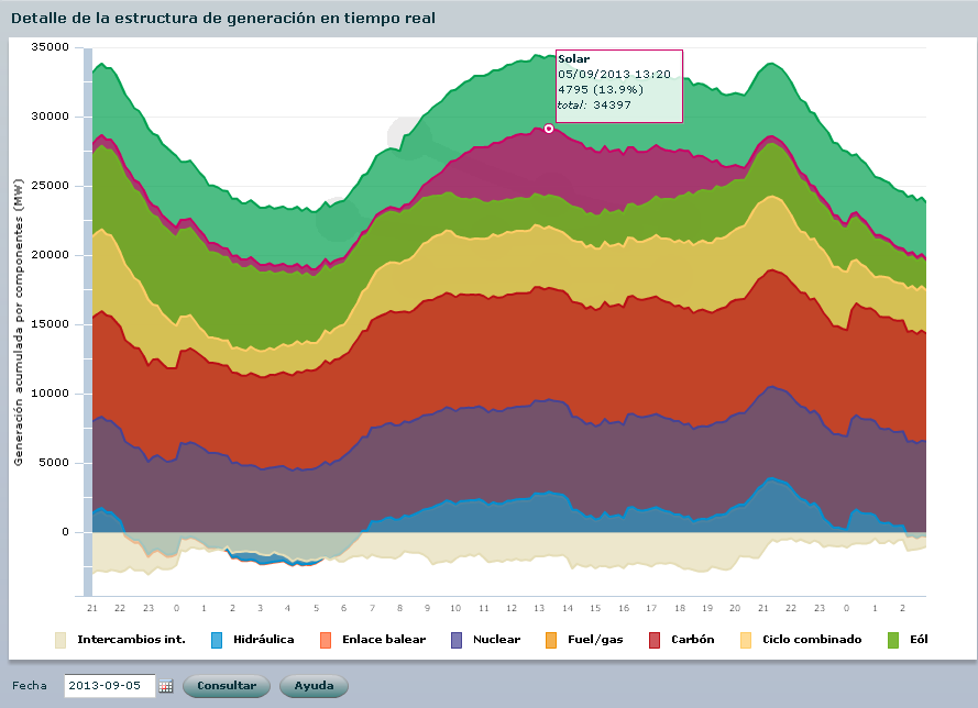

    Hola. Ante todo, perdonad, es una curiosidad y no sé si éste es el sitio adecuado.
    Estaba curioseando por la web de Red Eléctrica y veo que ahora indican la participación de la fotovoltaica, pero ¿es correcto el dato? Por ejemplo, ¿ayer a mediodía podría ser del orden del 14% de la producción total? (se me hace mucho)
    Curiosidad sobre participación de FV en web de Red Eléctrica-5599d54f38385a04c44b3d4526365635o.png
    Otra cuestión: de noche se sigue indicando del orden del 1 y pico % de producción; igualmente, ¿es correcto? Quiero decir, que tendría que haber acumulación; ¿cómo se hace, vía baterías? ¿térmica?
    Gracias por vuestro tiempo, y saludos.

    Creo que también interviene la solar térmica de alta temperatura (la típica torre donde se reflejan los espejos orientables). Esas centrales acumulan energía en sales, que funden y almacenan por el día con el sol a altas temperaturas, 600-800ºC. Por la noche utilizan esa energía térmica acumulada en las sales, para producir vapor de agua a presión, que hacen mover turbinas con sus correspondientes generadores eléctricos.
    940
    Predeterminado Re: Curiosidad sobre participación de FV en web de Red Eléctrica
    Hola Greybeard,
    Sí, son correctos estos datos.
    1) Contribucción a la producción eléctrica total del 14% en verano a medio día
    Es correcto. No significa (desafortunadamente) que esto sea así en promedio del año, donde la cifra se reduce al 4% de la electricidad producidad, y por lo cual a menos del 1% de la energía primaria total. Pero no deja de ser una cifra muy prometedora para el futuro. La solar no representaba casi nada hace unos años, y ni aparecía en este gráfico de Red Eléctrica de España hace unos meses todavía, porque era casi despreciable hace unos años todavía. Es una muy buena noticia que se haya incorporado a las estadísticas de forma seria.
    2) Producción nocturna
    Como te dijo Carlos, las instalaciones CSP pueden inyectar por la noche, porque entre los fotones del sol y los fotones inyectados a la red, pasan por un proceso termodinámico y almacenar parte de la energía en forma de calor, que puede ser transformada en electricidad unas horas después de que los captadores hayan recibido luz solar, y por lo cual pueden inyectar energía por la noche.
