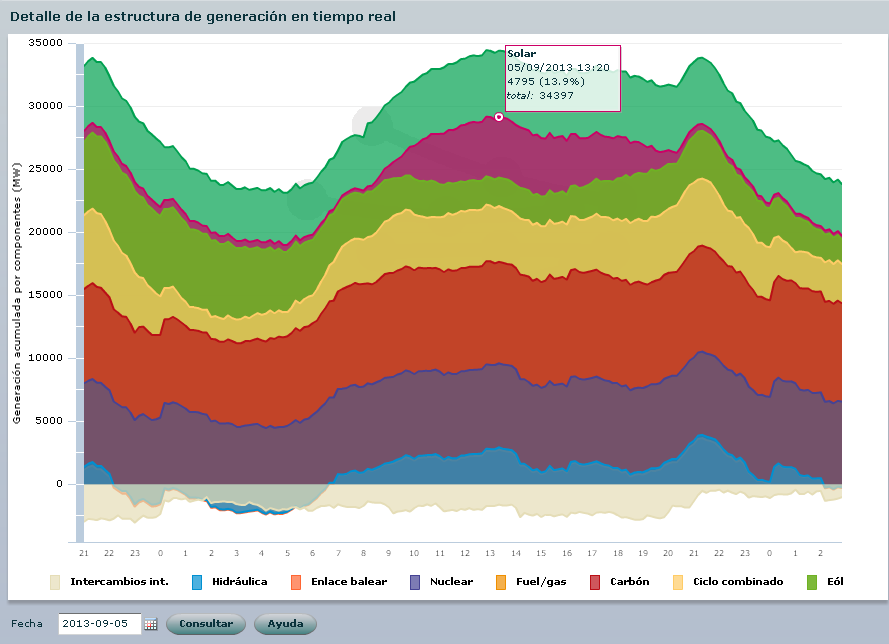

Estaba curioseando por la web de Red Eléctrica y veo que ahora indican la participación de la fotovoltaica, pero ¿es correcto el dato? Por ejemplo, ¿ayer a mediodía podría ser del orden del 14% de la producción total? (se me hace mucho)
Archivo adjunto 8042
Otra cuestión: de noche se sigue indicando del orden del 1 y pico % de producción; igualmente, ¿es correcto? Quiero decir, que tendría que haber acumulación; ¿cómo se hace, vía baterías? ¿térmica?

Creo que también interviene la solar térmica de alta temperatura (la típica torre donde se reflejan los espejos orientables). Esas centrales acumulan energía en sales, que funden y almacenan por el día con el sol a altas temperaturas, 600-800ºC. Por la noche utilizan esa energía térmica acumulada en las sales, para producir vapor de agua a presión, que hacen mover turbinas con sus correspondientes generadores eléctricos.

Sí, son correctos estos datos.
1) Contribucción a la producción eléctrica total del 14% en verano a medio día
Es correcto. No significa (desafortunadamente) que esto sea así en promedio del año, donde la cifra se reduce al 4% de la electricidad producidad, y por lo cual a menos del 1% de la energía primaria total. Pero no deja de ser una cifra muy prometedora para el futuro. La solar no representaba casi nada hace unos años, y ni aparecía en este gráfico de Red Eléctrica de España hace unos meses todavía, porque era casi despreciable hace unos años todavía. Es una muy buena noticia que se haya incorporado a las estadísticas de forma seria.
2) Producción nocturna
Como te dijo Carlos, las instalaciones CSP pueden inyectar por la noche, porque entre los fotones del sol y los fotones inyectados a la red, pasan por un proceso termodinámico y almacenar parte de la energía en forma de calor, que puede ser transformada en electricidad unas horas después de que los captadores hayan recibido luz solar, y por lo cual pueden inyectar energía por la noche.
