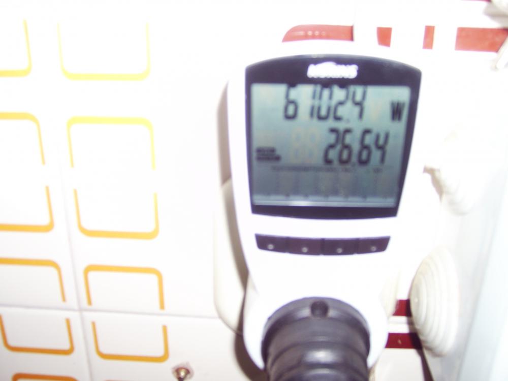

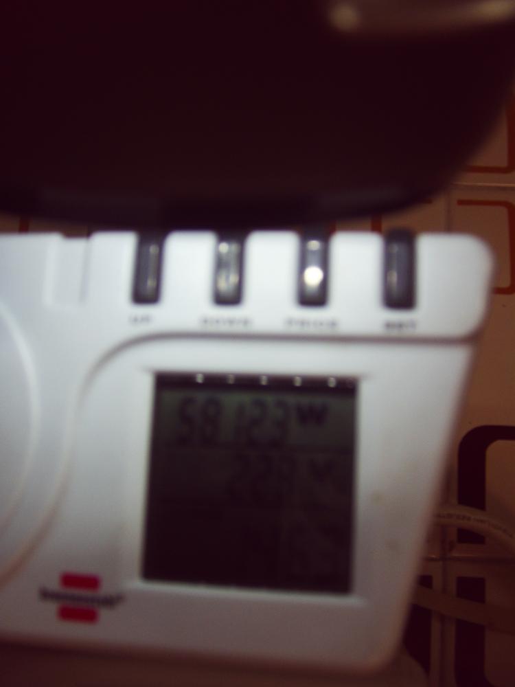

    Predeterminado medidor de produccion pm 300
    hola tengo un kid 2 Placas "REC" 250W. 2 Micros "Enecsys" 240. compradas en valldoreix greenpower a un precio excelente y un medidor de produccion pm 300
    lo enchufo a la red para medir la produccion y mide 6024 w de produccion obio que algo funciona mal lo probe con otro medidor y el valor es similar puede ser que estos mendidores no sirvan gracias
    medidor de produccion pm 300-pic_1768.jpgmedidor de produccion pm 300-pic_1776.jpg

    Predeterminado Re: medidor de produccion pm 300
    compañero, para medir con ese tipo de medidor tienes que hacerlo al reves, es decir donde conectarias el enchufe lo tienes que conectar al lado contrario, asi solo te medira bien mientras tengas produccion, cuando no tengas produccion te marcara mal otra vez, pero es la unica solucion
