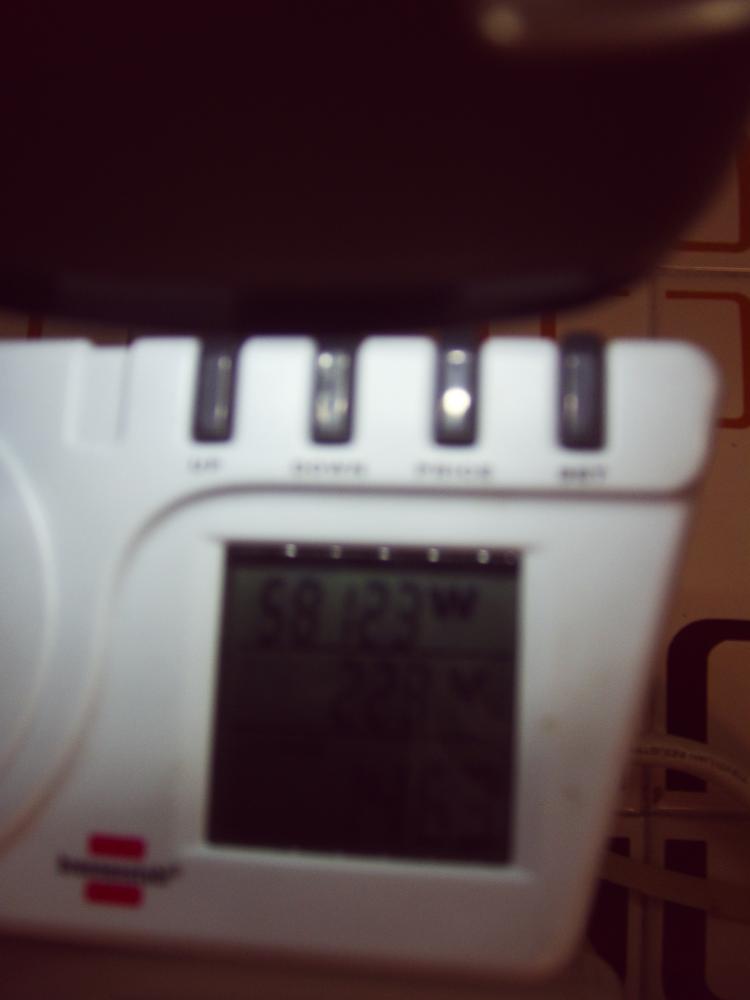

hola tengo un kid 2 Placas "REC" 250W. 2 Micros "Enecsys" 240. compradas en valldoreix greenpower a un precio excelente y un medidor de produccion pm 300
lo enchufo a la red para medir la produccion y mide 6024 w de produccion obio que algo funciona mal lo probe con otro medidor y el valor es similar puede ser que estos mendidores no sirvan gracias
Archivo adjunto 7588Archivo adjunto 7589

compañero, para medir con ese tipo de medidor tienes que hacerlo al reves, es decir donde conectarias el enchufe lo tienes que conectar al lado contrario, asi solo te medira bien mientras tengas produccion, cuando no tengas produccion te marcara mal otra vez, pero es la unica solucion

mira este enlace de enegiafutura el medidor funciona tal y como se ve en este video Kit solar fotovoltaico para autoconsumo 300W conectado a Red. Ahorra en tu factura eléctrica - YouTube
no se porque mi medidor funcona mal
