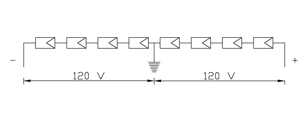

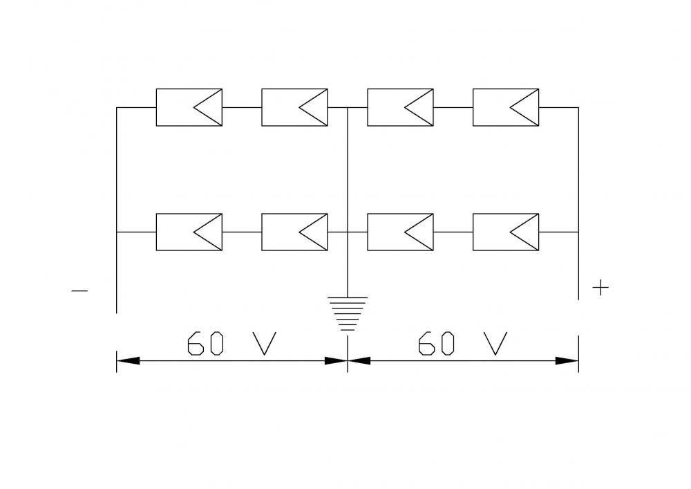

    A ver, tampoco hay que exagerar.
    Para bajar la tensión a 120V no hay que quitar la mitad de las placas, basta con poner a tierra la mitad de la serie, de esta forma, en caso de derivación en el polo positivo tendremos como máximo 120V y en caso de derivación en el negativo tendremos -120 V. (Mira la imagen)
    Problema para alimentar termo en CC: reles-seriepdf.jpg
    ¿Y dónde podemos tener una derivación? En nuestro circuito CC, pues teniendo buen cuidado de que los cables CC estén bien instalados y aislados, que no se tazen por una mala instalación etc... el único punto débil puede ser la resistencia del termo, en ese caso si ponemos una buena tierra en el termo es muy poco probable que tengamos corrientes de retorno por los grifos de la casa. Podemos unir el termo a la mitad de la serie con un cable de tierra para asegurar que posibles derivaciones siempre vuelvan por ahí, la corriente volverá por donde menos resistencia encuentre.
    Oye, y ya si quieres asegurar al 100%, pues dejas el sistema completamente aislado de tierra e instalas un vigilante de aislamiento, con ese equipo si la tensión de aislamiento de tu sistema baja de un valor determinado te desconecta las placas y te da una alarma. Aquí tienes un ejemplo http://www.proat.es/cont_images/1352314077.pdf

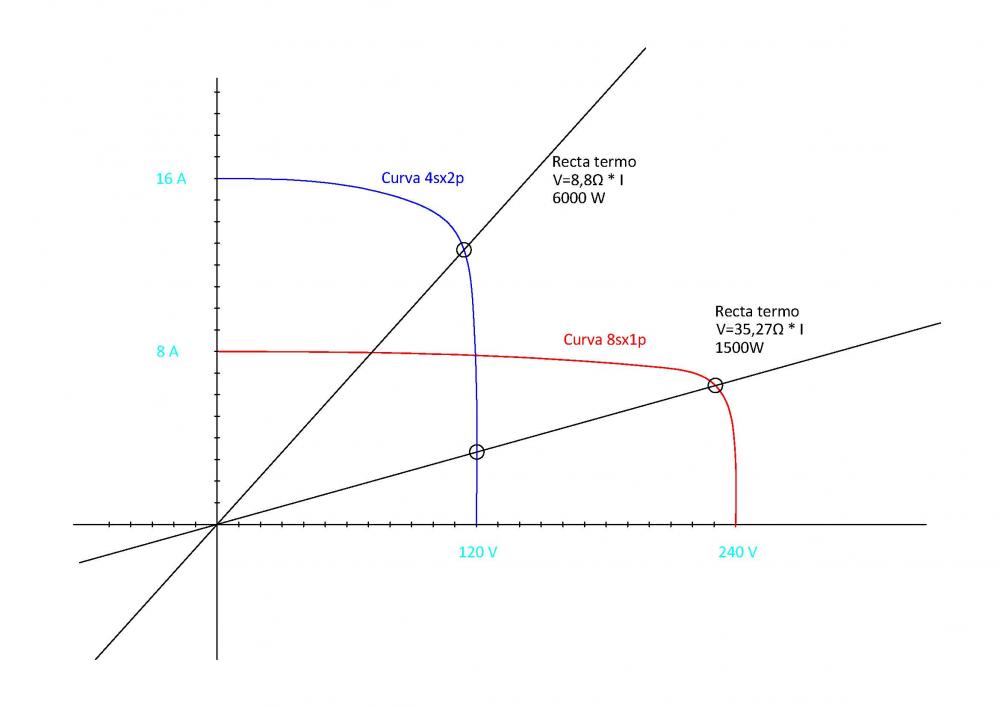

    La tercera vía es como te comentaba anteriormente, cambiar la resistencia del termo por una de 6000 o 7000W, entonces puedes poner dos filas en paralelo de 4 módulos en serie cada una, y poner la mitad a tierra, ahí ya estás en 60V, fuera de peligro:
    Problema para alimentar termo en CC: reles-serie2pdf.jpg
    Problema para alimentar termo en CC: reles-termo6000.jpg

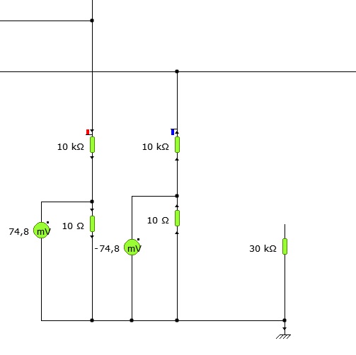

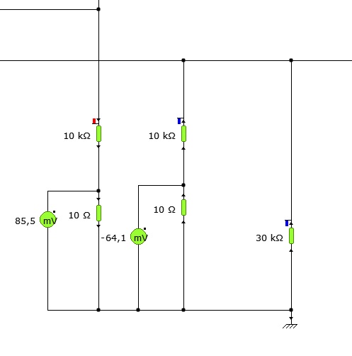

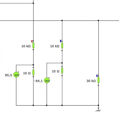

    El vigilante de aislamiento, puede ser algo así:
    Problema para alimentar termo en CC: reles-vigil.jpg
    En este caso, vemos que las tensiones de los voltímetros son parecidas, porque no hay defecto a tierra.
    Sí hay un defecto de aislamiento, las tensiones de los voltímetros se descompensan:
    Problema para alimentar termo en CC: reles-vigil2.jpg
    El defecto a tierra está representado por la R de 30Kohm.
    Todo esto con un micro puede ser fácilmente realizable. Por ejemplo, Arduino. El tiempo de respuesta puede ser casi tan rápido como se quiera, y puede ser mucho, mucho más rápido que un diferencial.
    Ya que utilizas Arduino, por ejemplo, puedes encender la resistencia con un transistor y utilizar el termostato como una entrada digital del micro. Todo esto que aparece aquí es muy barato.
  18. #43
    albertin_omt está desconectado Forero
    sep 2009
    148
    Predeterminado Re: Problema para alimentar termo en CC: reles
    Cita Iniciado por manu90 Ver mensaje
    Al final que hiciste?
    Enviado desde mi VTR-L09 mediante Tapatalk
    Finalmente he descartado el tema de termos en CC por la conmutación de relés y termostatos sencillos (los funde todos) y sobre todo la seguridad ya que es complejo tener un sistema protegido como Dios manda.
    Un inversor y a correr, además ahora los hay bien baratos, ¡no como en el año 2013!!!

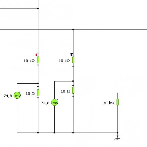

Nombre: vigil.jpg
Visitas: 139
Tamaño: 19,5 KB
Nombre: vigil2.jpg
Visitas: 136
Tamaño: 19,1 KB

    El material necesario costará menos de 10 euros, Arduino y alimentación 9Vdc incluido
    Creo que todos los que calientan un termo directamente con placas FV, deberían instalar un vigilante como este ...
  23. #48
    sep 2016
    Alboraya
    287
    Un poco de orden por favor.
    Conceptos a tener en cuenta:
    Conectar un termo eléctrico directamente a paneles fotovoltáicos para calentar el agua, es correcto, pero debeis tener en cuenta que vuestra circuitería no puede aguantar porque,
    - la aparamenta del circuito no está prevista para trabajar con corriente continua, el termo está diseñado para trabajar con corriente alterna.
    - en los primeras actuaciones del termostato, se van a fastidiar los contactos y se estropearán, porque no puede cortar un par de amperios en corriente continua.
    El panel solar inyecta toda la corriente a la resistencia del termo, pero el panel nunca trabaja a su mpp, a lo sumo llegareis al 50 por c cien de la potencia disponible en paneles, porque para que se produzca la máxima trasferencia de potencia, debe cumplirse el teorema de la maxima trasnferencia de potencia, o sea, la resistencia del temo será igual a la de los paneles.
    Tercero; aunque lo dija el DJ CHISPA, NO HAY DIFERENCIALES DE CORRIENTE CONTINUA. Solo hay diferenciales para corriene alterna que pueden ser de clase AC los baratos, de clase A caros, con alternativa S o temporizados; y los de clase B o los carísimos para redes polucionadas.
    Respecto al vigililador de aislamiento de Gabriel, dudo mucho que funciones sin estar todo el esquema puesto, porque realmente para hacer un vigilador de aislamiento, es imprescindible que esteis con un sistema IT, y no se puede hacer un vigilador sin tener en cuenta el esquema.
    La idea de hacer el corte de la corriente eléctrica en DC con un contactor enserializando varios polos es totalmetne correcta, saludos.
