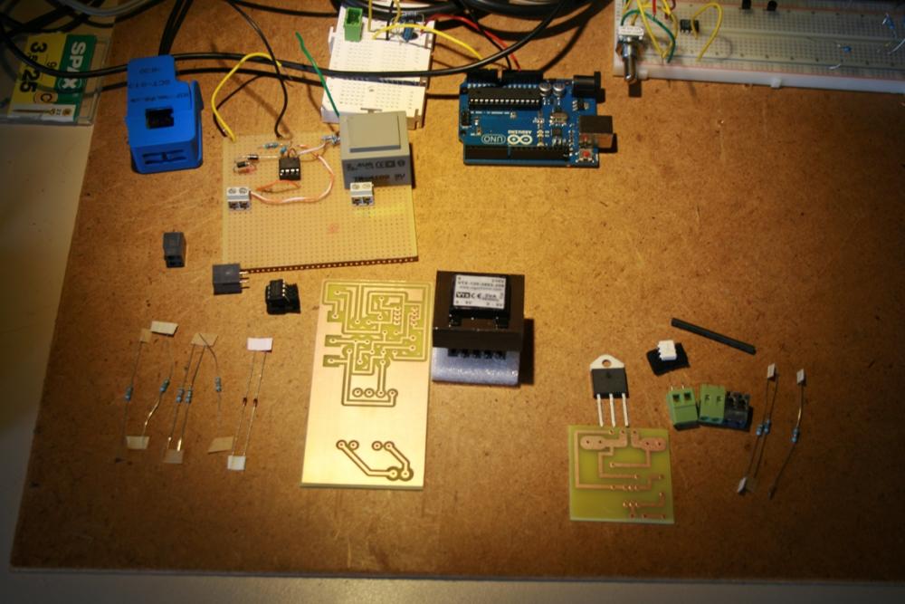

    Bueno al fin me he decantado por lo mas dificil,mi intencion pasa por montar este monitor de energia:
    Solar PV Monitoring System | OpenEnergyMonitor
    A simple vista dos peros:
    -Debes soldar los componentes y montarlo tu,vaya te envian todo suelto xD.
    -Por ultimo cargarle las librerias..firmware...

    Ya he montado los componesntes pero...ahora estoy estancado jajaja me falta la Raspberry Pi ya que el modulo inhalambrico: RFM12Pi tb lo tengo listo...pero no tengo donde enchufarlo me he comprado todo pero se me paso lo mas importante la Raspberry Pi.Pa matarme...
    alguna idea de como sguir o la Raspberry Pi es fundametal para continuar...
    Ahora tengo conectados entre si tanto el monitor como el emontx,he cargado la version CT123+Voltage y ya tengo medidas siempre y cuando conecte a la red el trafo de tension 220-9v ac
    Asique esto funciona a falta de la Raspberry pi...

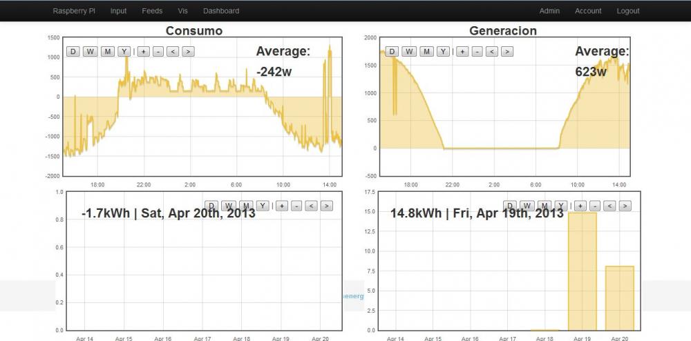

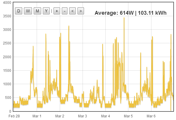

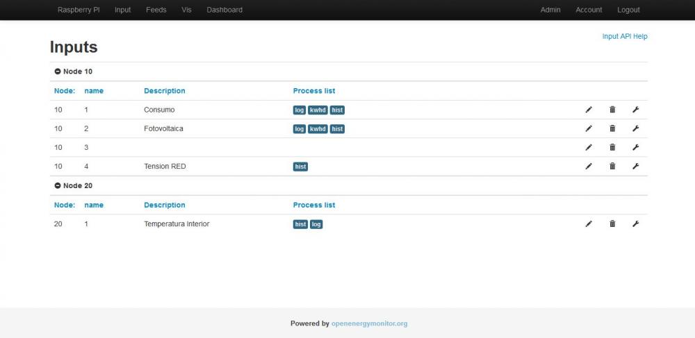

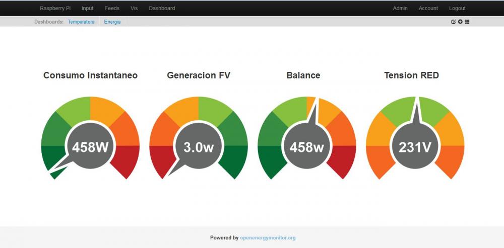

    Parece que el emontx lo tienes conectado y funcionando. Si parpadea cada 5 segundos es que esta enviado información por radio frecuencia.
    De todas formas lo mejor es reprogramarlos y configurarlos a tu gusto. Si quieres, cuando tengas algo más de experiencia te paso modificaciones que le he hecho al codigo fuente para adaptarlo a mis necesidades. Yo de momento solo mido el consumo de mi casa, todavía no he instalado las placas solares. He cargado lo siguiente:
    En el emontx debes cargar el contenido de emonTx_CT123, (salvo que tengas la fuente extra para sacar otros valores, es opcional, entonces el emonTx_CT123_Voltage).
    En el emonglcd debes cargar el SolarPV.
    Lo que puedes cambiar del código sin meterte a fondo es esto:
    #define MYNODE 20
    //#define freq RF12_433MHZ
    #define freq RF12_868MHZ
    #define group 111
    El sistema es escalable y cada aparato es un nodo (por defecto el emonglcd es el nodo 20 y el emontx es el nodo 10). Todos los nodos se comunican con otros del mismo grupo. Vamos podrías tener muchos emontx al tiempo y/o muchos emonglcd. Lo que si es importante es establecer la frecuencia con el hardware que has comprado a 433 o 686Mhz. No cambies el nodo del emontx, porque el emonglcd atiende a las señales del nodo 10. Si le cambias el número de nodo al emontx, cambia el código del emonglcd para que te muestre la información de dicho nodo (simplemente es un "si nodo=10 entonces"). Con lo que tienes puedes ver el consumo en tiempo real sin problemas.
    El raspberry pi, es el ordenador donde se guarda la información y lleva un servidor web bastante completo. Cuando lo tengas me lo comentas y te explico el mejor camino para ponerte la última versión porque no esta muy claro.
    Por cierto, hice unas modificaciones para que el raspberry pi mande la hora cada 15 minutos al emonglcd (no sé porque en el git no viene), y alguna vez me ha dado problemas. Cuando lo tengas si lo quieres probar avisa
    Podrás obtener información como esta: Mis consumos semanales y de la última hora:
    Proyecto: Solar PV Monitoring System (Arduino)-semana.pngProyecto: Solar PV Monitoring System (Arduino)-hora.png
    Además lleva un editor de páginas para que te hagas tu diseño de que gráficas quieres ver. Lleva un monton de tipos y formatos, porque no solo monitoriza electricidad, el sistema puede monitorizar cualquier cosa, desde depósitos de agua, a lo que te quieras inventar.

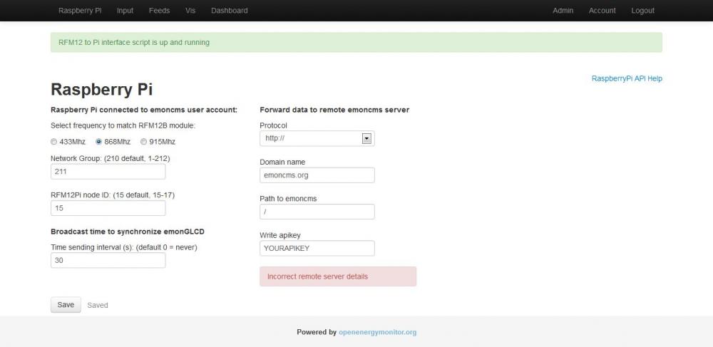

    sergio2010 está desconectado Forero
    jun 2010
    españaq
    52
    Predeterminado Re: Proyecto: Solar PV Monitoring System (Arduino)
    He visto tu privado, así que enhorabuena por que te funcione. Te contesto por aquí porque como son cosas génericas igual le sirven a alguien:
    1) Lo del setting no entiendo lo que quieres.
    2) Según mi experiencia el raspberry pi tiene una pega, y es que la memoria sd tiene que ser de una determinada calidad si quieres que te dure, y aun así, a base de escribir en ella a la vuelta del tiempo se joderá. En mi caso, lo que he hecho es poner la base de datos en un ordenador que tengo encendido para otras cosas, y he optimizado el raspberry pi para que escriba lo menos posible (sin logs, atime) y cosas de esas. Además me puse un servidor web en el ordenador y ya las consultas las hago en una máquina potente. El raspberry pi lo uso para recoger estos datos y como servidor de otra serie de cosas. También baraje la posibilidad de ponerle un disco duro externo por usb al raspberry pi, pero como ya tengo un ordenador pues no me merecía la pena.
    3) Las modificaciones que hice en el rasperry pi (fichero raspberrpi_run.php) son las siguientes:

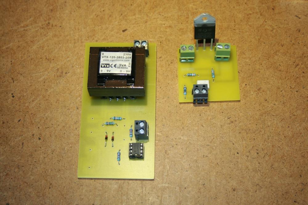

    Hola Hace un par de semanas que monté el MK2 de Openenergy y lo tengo calibrado en espera de probar el circuito del Triac.
    También quiero incluir un LCD que me ha llegado esta semana para monitorizar los datos.
    Cuando lo tenga todo más adelantado iniciaré un hilo nuevo con la información que he ido recogiendo y los pasos a seguir para el montaje.
    Proyecto: Solar PV Monitoring System (Arduino)-fv_cuadro-009.jpg
    Proyecto: Solar PV Monitoring System (Arduino)-fv_cuadro-014.jpg

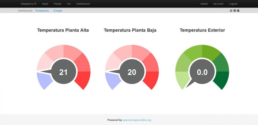

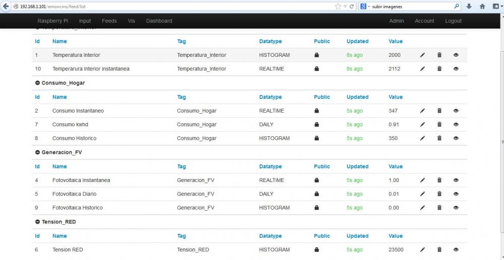

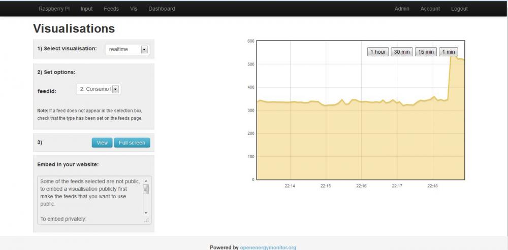

    Gracias ,pero en esta imagen sale una opcion mediante la cual puedes configurar cada cuanto tiempo envias una actualizacion horaria al emonGLCD:
    Esto ya funciona,ahora aver porque me envia la hora UTC y no la UTC+2 xd pero ya es un avance jajaja
    Proyecto: Solar PV Monitoring System (Arduino)-update-time.jpg
    En cuanto al codigo del emonGLCD asi es en imagenes anteriores me asegure de que el ID de la base ( Raspberry ) coincidiese con el de la Raspberry,pero el emonGLCD no "veia" a la raspberry ,sin embargo la raspberry si "veia" las lecturas de temperatura de la emonGLCD.
    Os subo allguna foto mas para que veais.
    Proyecto: Solar PV Monitoring System (Arduino)-inputs.jpg
    Proyecto: Solar PV Monitoring System (Arduino)-feeds.jpg
    Proyecto: Solar PV Monitoring System (Arduino)-cons-inst.jpg
    Proyecto: Solar PV Monitoring System (Arduino)-temperatura.jpg
    Proyecto: Solar PV Monitoring System (Arduino)-energia.jpg
    -1,7 kWh....regalados a la red
    Proyecto: Solar PV Monitoring System (Arduino)-13042003184298291.jpg
