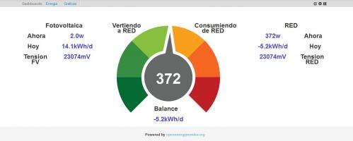

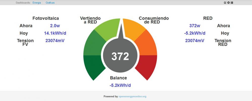

    Haí queda eso...
    Proyecto: Solar PV Monitoring System (Arduino)-prueba.jpg
    Creo que le añadiré una tercera pinza para separar las medidas,es decir ahora tengo en una piza la generacion FV y en otra pinza le acometidad,esta última pinza si la energía sale pues me la descuenta del consumo,por lo tanto tengo una vision de la energía exportada-importada pero no conozco el consumo de la vivienda.Por ello añadiré una tercera pinza para tener el consumo del hogar aparte.
    Lástima de esos 5.2 exportados grrr
