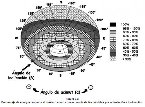

    Hola, estoy haciendo un estudio sobre el funcionamiento de diversas plantas, el caso es que me he dado cuenta que hay muchos seguidores que no hacen su trayectoria bien, es decir, van desfasados o adelantados un cierto ángulo (tanto de inclinación como de orientación).
    Mi pregunta es si puedo utilizar el diagrama de pérdidas por orientación de las placas fijas para calcular el porcentaje de pérdidas. Es decir, si supongo que el seguidor va bien, estaría en el punto optimo (100%), pero si se desfasa considerar la desviación respecto al punto óptimo.
    En caso contrario, ¿cómo puedo calcular las pérdidas?

    NO :-)
    Este diagrama sólo muestra cuánto pierde una instalación fija respecto al óptimo en un año completo.
    Las pérdidas por desapuntamiento de un seguidor son pérdidas que ocurren durante periodos de tiempo mucho más cortos (unos minutos típicamente).
    Es interesante pensar que, por el mismo error de razonamiento, de este diagrama podríamos deducir que seguidor sistemáticamente desapuntado de unos 45º sólo pierde el 10% de su producción energética, o incluso que, por lo cual, un seguidor no sirve para nada, porque no permite ganar tanta energía como se piensa.
    Espero haberte ayudado en algo (a veces tengo la impresión de no explicarme bien, sin saber cómo explicarme mejor...)

    a parte de lo que te comenta Solarjonathan, esas perdidas por desviación no son muy siginificativas en la producción anual (en el caso de paneles FV convencionales), al cabo del año le afecta mucho mas las perdidas por "motivos de seguridad", al hacer bandera a una determinada velocidad del viento por ejemplo..
    Por otro lado hay otros aspectos vinculados al uso del seguidor que compensarian esas "mini perdidas por despuntamiento" como por ejemplo una mejor refrigeración de los paneles, menos suciedad....
    Y si el seguidor es para concentración entonces esos despuntamientos nos matan como muy bien sabe solarjonathan........

    No me importa mucho que no sean muy significativas las pérdidas, lo que me interesa es poder contabilizarlas, es para un estudio. No me ha quedado claro si puedo utilizar el gráfico o que método usar para el cálculo. He leido por ahi que calculando el porcentaje de superficie sobre el que incide el sol (coseno del angulo desviado) es suficiente.

    Efectivamente, puedes calcular las pérdidas por orientación en el aprovechamiento de la radiación solar directa por el ángulo de incidencia de la luz sobre la superficie receptora.

    Muchas gracias por vuestras respuestas. ¿A partir de que porcentaje de pérdidas consideraríais interesante el ajustar el desfase del seguimiento?

    3 grados, lo que te da más o menos 1% de pérdidas de potencia.
