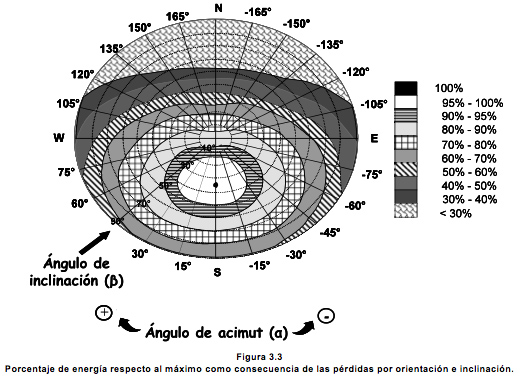

Hola, estoy haciendo un estudio sobre el funcionamiento de diversas plantas, el caso es que me he dado cuenta que hay muchos seguidores que no hacen su trayectoria bien, es decir, van desfasados o adelantados un cierto ángulo (tanto de inclinación como de orientación).
Mi pregunta es si puedo utilizar el diagrama de pérdidas por orientación de las placas fijas para calcular el porcentaje de pérdidas. Es decir, si supongo que el seguidor va bien, estaría en el punto optimo (100%), pero si se desfasa considerar la desviación respecto al punto óptimo.
En caso contrario, ¿cómo puedo calcular las pérdidas?
Archivo adjunto 6781
Re: Pérdidas seguidores solares
3 grados, lo que te da más o menos 1% de pérdidas de potencia.
