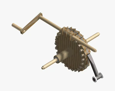

    Predeterminado Re: Es posible?
    no te preocupes, funciona como esto
