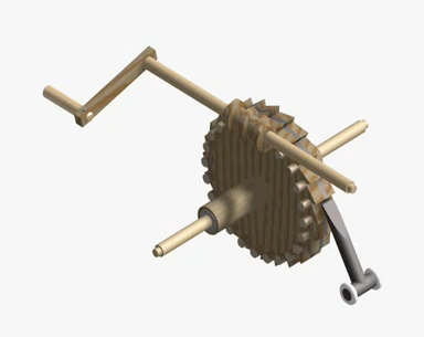

Vale, lo he mirado y si que se para, pero si no se parara.
Te podrian sancionar?
no te preocupes, funciona como esto
Archivo adjunto 6668
