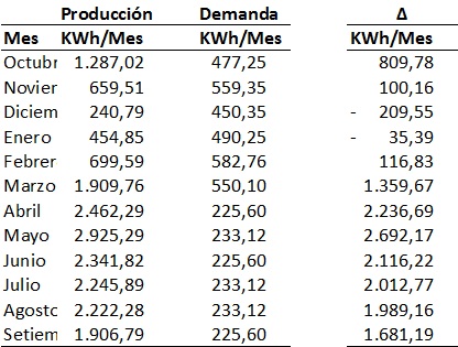

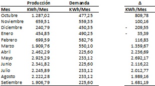

    Si entiendo, justo ahora estoy en ese dilema. Pero quisiera de ser posible, que me expliques como es que debería de calcular la capacidad de una Batería.
    Por ejemplo, he calculado que con 135 m2 de Paneles (a 7m2/KWp) tengo lo siguiente
    Nombre:  Tabla.jpg
Visitas: 870
Tamaño: 65,2 KB
    En teoría, tendría solo deficit en Diciembre y en Enero que puede ser compensado con la energía ahorrada de Octubre y Noviembre. Que Batería necesitaría?
    Gracias por tu ayuda
    Última edición por ailloria; 29/11/2012 a las 21:40 Razón: Quise hacer una tabla, pero se desordeno al enviar el mensaje

    No es viable almacenar electricidad de un mes al otro. Lo más razonable es:
    1.) poner una batería para repartir la producción a lo largo del día y dimensionar los paneles para que abastezcan la demanda un día normal en verano. Con esto se te va a disminuir la cobertura solar, pero minimizas costes y maximizas la rentabilidad y eficiencia
    o 2.) poner paneles de sobra y usar excedentes (que se producirán sobre todo en verano) para sintetizar metano. El metano es un buen acumulador estacionario. Lo usas en invierno para calefacción y producir electricidad en una mini central de cogeneración. Esto sería lo ideal, pero saldrá bastante caro. En canto a sintetizar el metano (a partir de una electrolisis) no creo que exista solución comercial a pequeña escala. Sé que justamente en Alemania tienen unas plantas pilotos de este tipo donde a partir de excedentes de energía eólica y solar producen metano que inyectan en la red de gas natural.
    Pero bueno, que no falten ideas....
    En serio, de momento creo que lo mejor será no poner nada de acumulador y poner una fotovoltaica conectada a red. La "EEG" - ley que regula la comercialización de energías renovables en Alemania - te da el marco legal para que sea una inversión rentable. Sale más rentable cuanto más energía puedes autoconsumir. Para evaluarlo bien hay que saber el perfil de los consumos eléctricos a lo largo de un día típico. Lo ideal sería tener los mayores consumos por mediodía.
