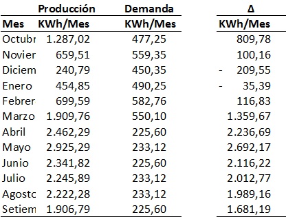

Si entiendo, justo ahora estoy en ese dilema. Pero quisiera de ser posible, que me expliques como es que debería de calcular la capacidad de una Batería.
Por ejemplo, he calculado que con 135 m2 de Paneles (a 7m2/KWp) tengo lo siguiente
Archivo adjunto 5842
En teoría, tendría solo deficit en Diciembre y en Enero que puede ser compensado con la energía ahorrada de Octubre y Noviembre. Que Batería necesitaría?

Re: Relación entre KWp y Energia Demandada
No es viable almacenar electricidad de un mes al otro. Lo más razonable es:
1.) poner una batería para repartir la producción a lo largo del día y dimensionar los paneles para que abastezcan la demanda un día normal en verano. Con esto se te va a disminuir la cobertura solar, pero minimizas costes y maximizas la rentabilidad y eficiencia
o 2.) poner paneles de sobra y usar excedentes (que se producirán sobre todo en verano) para sintetizar metano. El metano es un buen acumulador estacionario. Lo usas en invierno para calefacción y producir electricidad en una mini central de cogeneración. Esto sería lo ideal, pero saldrá bastante caro. En canto a sintetizar el metano (a partir de una electrolisis) no creo que exista solución comercial a pequeña escala. Sé que justamente en Alemania tienen unas plantas pilotos de este tipo donde a partir de excedentes de energía eólica y solar producen metano que inyectan en la red de gas natural.
Pero bueno, que no falten ideas....
En serio, de momento creo que lo mejor será no poner nada de acumulador y poner una fotovoltaica conectada a red. La "EEG" - ley que regula la comercialización de energías renovables en Alemania - te da el marco legal para que sea una inversión rentable. Sale más rentable cuanto más energía puedes autoconsumir. Para evaluarlo bien hay que saber el perfil de los consumos eléctricos a lo largo de un día típico. Lo ideal sería tener los mayores consumos por mediodía.

El Passivhaus está muy bien. Está definido como para demandar menos de 15 kWh/m² por año en calefacción. Es decir a partir de ahí puedes calcular fácilmente la demanda de calefacción.
Si la casa estuviera en España, diría que sin problema se puede diseñar para estar autosuficiente a partir de la energía solar, pero en Alemania eso está prácticamente imposible, aún si habláramos del sur de Alemania.
Lo que podría ser viable, si hubiera que abastecer toda la energía a partir de la fotovoltaica es aprovechar los excedentes que va a haber en primavera y verano para almacenar agua caliente en un depósito muy grande (más bien una balsa subterránea) y muy muy bien aislado que da una autonomía para agua caliente y calefacción de casi todo el año. Con elementos de calor latente podrías reducir el volumen del depósito.
El depósito se calentaría con una bomba de calor que se pondría en marcha cuando las baterías estuvieran cargadas y los paneles rindiendo.
Pero creo que saldrá más a cuenta dimensionar la fotovoltaica para abastecer los consumos eléctricos en primavera/verano y en otoño e invierno depender más de una cogeneración (de biogás o biomasa sólida).
