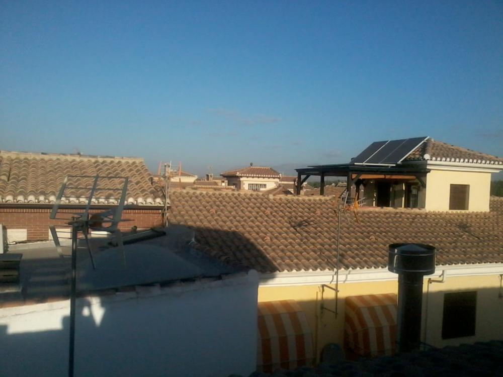

    Hooombre, el vecino es un capullo pero tampoco es plan. Os pongo una foto de lo que ha puesto el otro vecino que tiene torreon como yo haber que opinan los expertos. La foto está tomada a las 9:15 am el 25 de Sep de 2012Soladin 600-2012-09-25-09.16.31.jpg

    Por la sombra que hace la antena, yo diría que tiene una orientación casi perfecta. La inclinación ya no tanto, pues tendrá más producción en verano.

    Predeterminado Re: Soladin 600
    La inclinacion de las 2 ó la inclinacion de la que esta sobre la pergola que es oº, porque esa de cajon que es para el verano, la que esta inclinada sobre las tejas ¿deberia tener mas inclinacion?

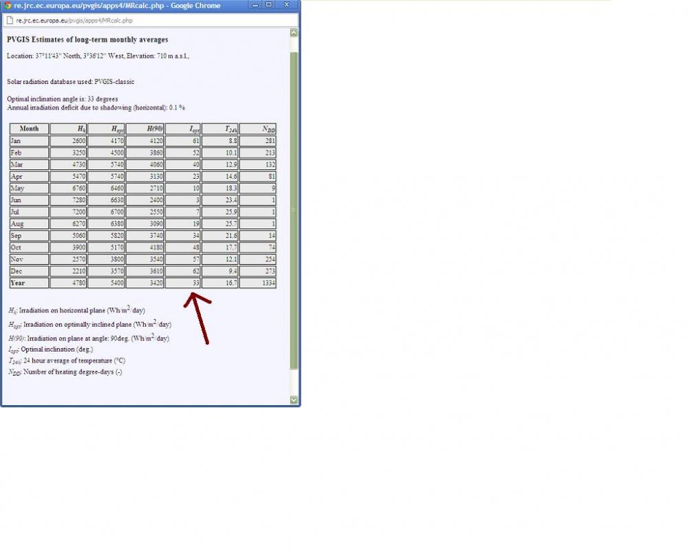

    Aquí puedes ver los grados de inclinación óptimos según el mes del año, en Granada.
