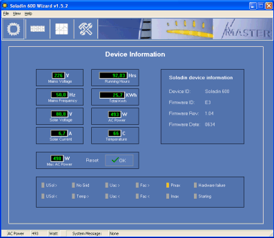

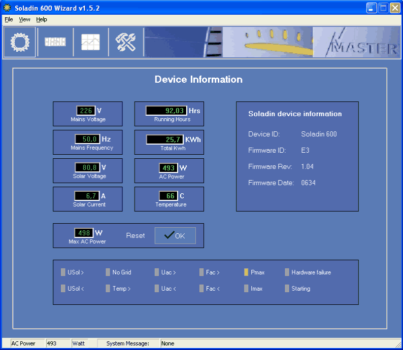

    - he adquirido un cable para la conexion de datos al soladin (Pc Link SOLADIN 600) y he estado monitorizando el sistema en varias de sus configuraciones 2 placas, 3 placas un Soladin otro Soladin y he llegado a varias conclusiones dando con el problema:
    * El error de lectura estaba en el equipo de medida portátilque me regalaron con el SOLADIN. Es un equipo "made in china" de estos que se ponen directamente en el enchufe. Bueno, pues he monitorizado el sistama vis PC-Link, quedandose anclado en 194W el medidor chino y dando el SOLADIN 430 W segun programa de monitoreo. Ya estoy mucho mas tranquilo. ¿recomendais algun dispositivo que haga la lectura con solenoide, que sea mas fiable, y que tenga varios canales (por ejemplo para P. producida/ P. consumida)?
    * Con el programa de monitorado, he observado que de vez en cuando se me enciende el indicador de Pmax, lo que indica que tengo mas produccion de la que debiera como ya adveretía el Sr.Martinez. No obstante pienso que puedo mantener las 3 placas de cara a los dias de invierno con menos intensidad solar, ya que no me llega a encender el indicador de Temperatura ¿que opinais?
    * SOLADIN, no genera mas de 500W, lo máximo que he observado es 498 W.
    * El software de monitorado es demasiado básico y tiene errores, ya que por ejemplo con el histórico se hace un lio cuando conecto a un Soladin y despues conecto a otro, no se actualiza bien y mezcla datos. Pienso que deberia tener alguna opcion de exportar datos y alguna grafica temporal diaría, etc... ¿qué pensais? ¿conoceis otr sw que sea un poco ma completo compatible con soladin?
    Por último no quiero olvidar, agradecer todas vuestras aportaciones.
    Os pego captura del SW en este momento con las cosas que he comentado.
