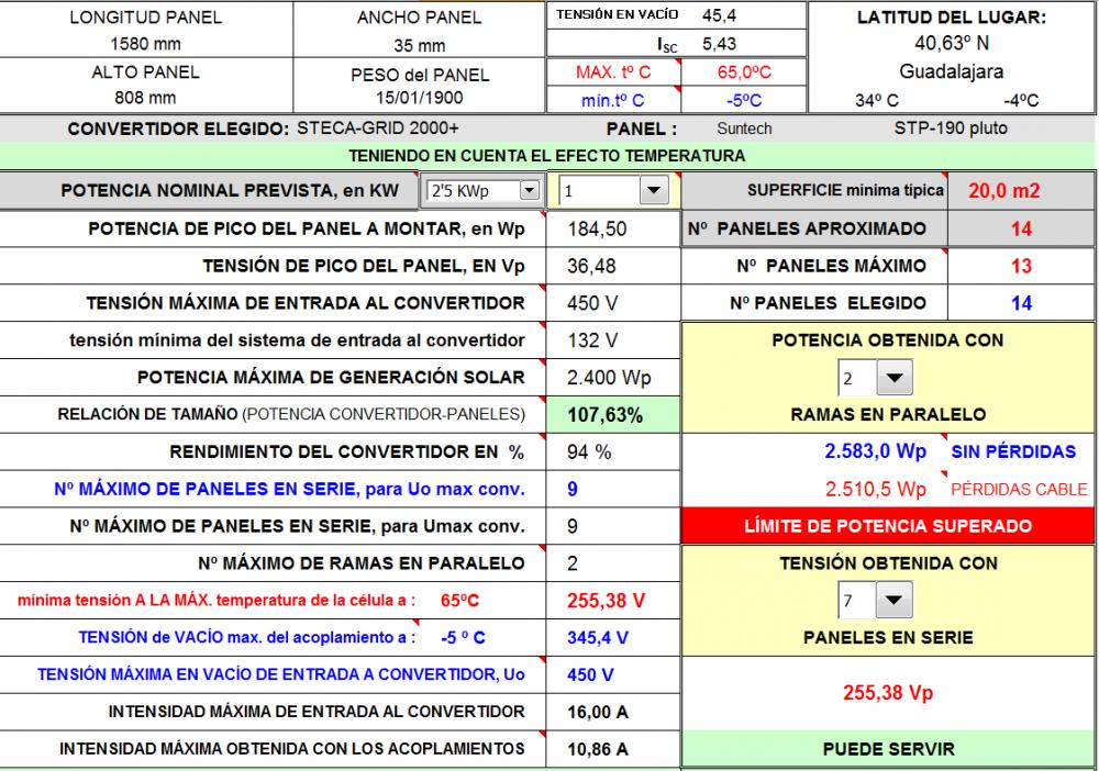

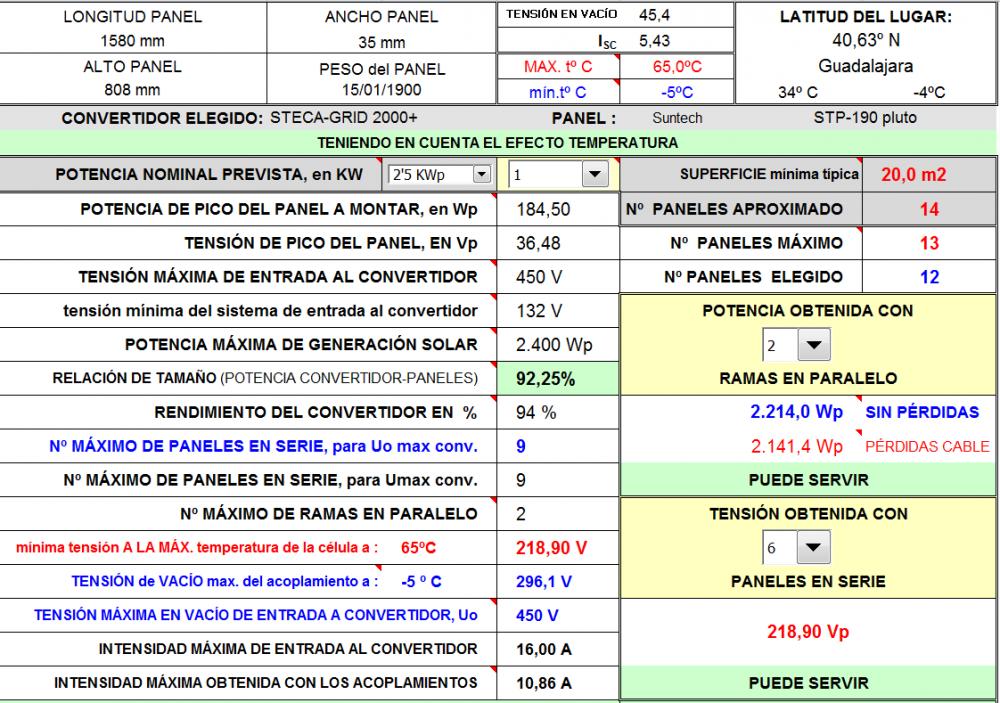

    Lo he calculado y parece que la mejor opción con los paneles que tienes y al inversor que se conectan es la que tu has hecho: 2 ramas de 6 paneles en serie.
    Como verás en las capturas del libro de cálculo, el siguiente paso, que son 7 en serie, sobrepasa la potencia de entrada. De no ser que tengas muchas pérdidas desde los paneles hasta la entrada del inversor, no es válida.

    Muchas gracias por tu interes, ¿ese programa es de dominio publico?, ¿donde se puede encontrar?

    Ese libro de cálculo está en el apartado de descargas, aunque no es la última versión que tengo, pero puede servirte.
    Aprovecho este mensaje para que me digas varias cosas para calcular lo que pediste, que por cierto no son los mismos paneles del cálculo.
    Tipo de canalización: ¿como piensas hacer ese cableado?, al aire, empotrado, enterrado ??
    Supongo que lo piensas hacer con cable de cobre.
    Confirma que la intensidad es de sólo 1'5A, que me parece muy poco, no puede ser. Si me dices el modelo del panel, ya lo busco yo.

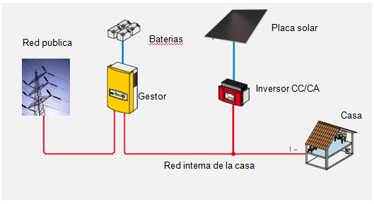

    no, mi idea es seguir conectado a la red, pero de alguna manera, que el excedente no se vierta a la red, sino a unas baterias para consumo cuando no se produzca suficiente, y si no hay pues entoces tirar de red, no se si me explico.
    la imagen no es mia, esta sacada de
    http://yocontrolomienergia.com/como-.../#!prettyPhoto[26]/1/
