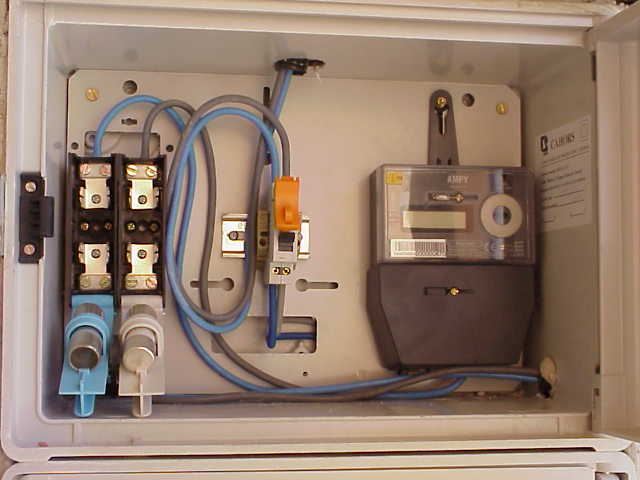

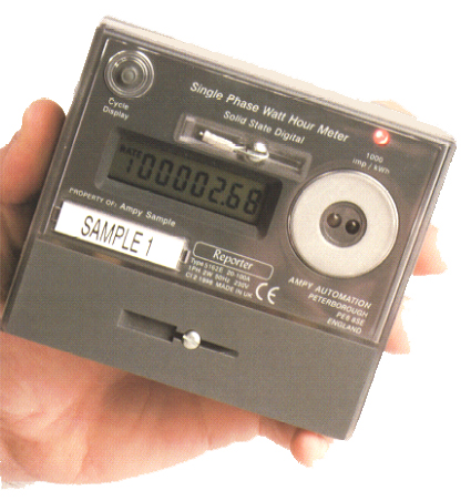

    Predeterminado Respuesta: CONTADOR BIDIRECCIONAL
    Aquí tienes uno, y es un equipo fácil de encontrar:
    Miniaturas adjuntadas Miniaturas adjuntadas CONTADOR BIDIRECCIONAL-mvc-035s.jpg
